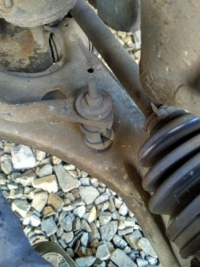

323F 1.6 16V 1991 r. – identyfikacja części w zawieszeniu
Postprzez Pascal » 25 sie 2016, 09:50
Podczas wymiany przednich hamulców zauważyłem uszkodzenie (zdjęcie). Chcę wymienić, ale nie wiem czego mam szukać w hurtowni.
Jak nazywa się drążek, który biegnie w lewo oraz gumowa część (pęknięta), która jest pod nim?
Od: 23 paź 2014, 11:45
Posty: 2
Postprzez iparts » 26 sie 2016, 12:30
Według mnie będzie to łącznik stabilizatora sądząc po porównaniu tego co na zdjęciu z częściami http://www.iparts.pl/auto-czesci/laczni ... 00577.html
