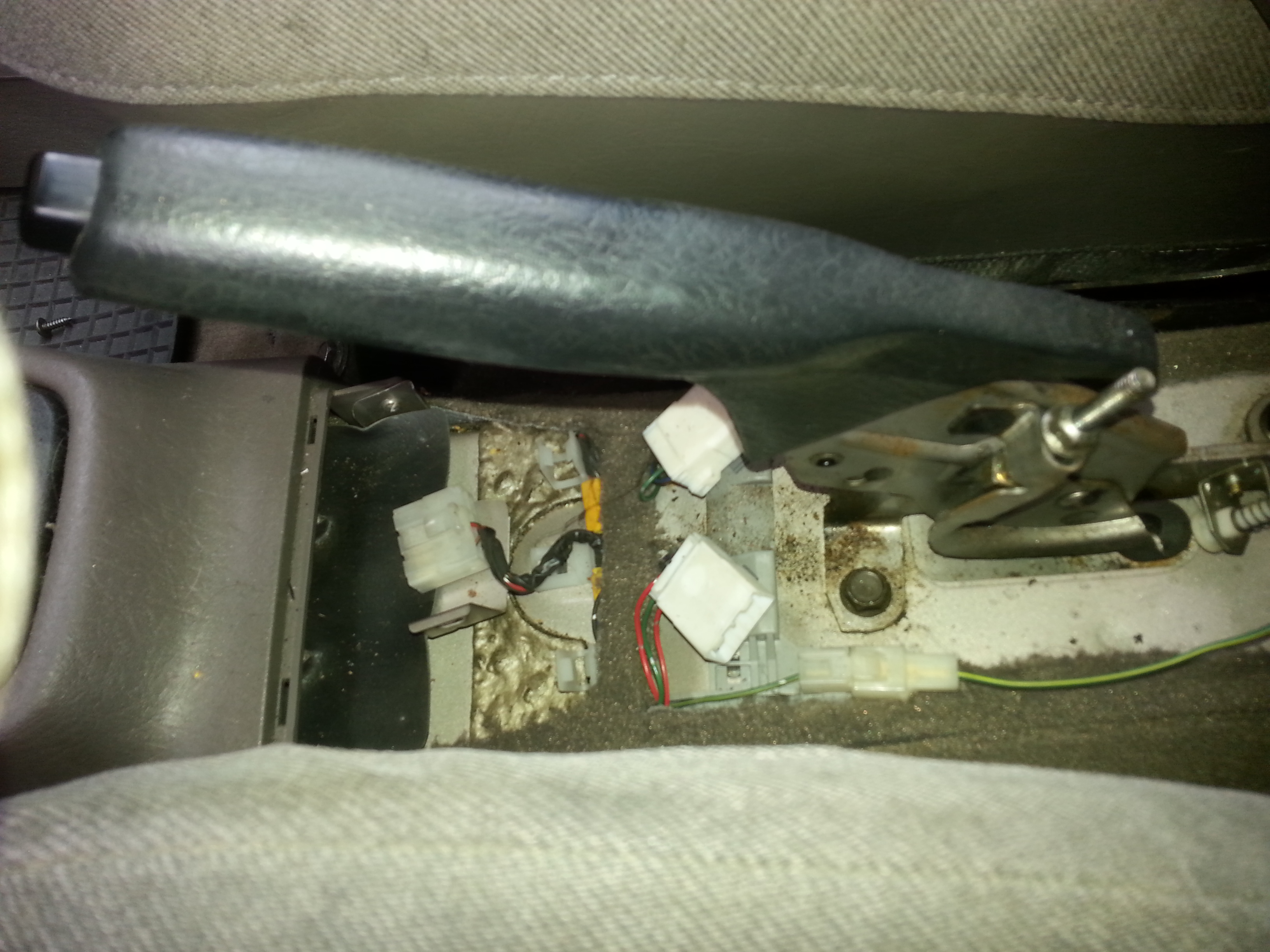

Mam jeszcze pytanie do czego służą te 3 wtyczki przy dźwigni hamulca ręcznego?

Postprzez VAQ » 13 mar 2017, 14:57
Te wtyczki są najprawdopodobniej od grzania siedzeń, ale to tylko wyprowadzone kostki.

Postprzez micrusek95 » 1 kwi 2017, 18:23
O kurcze, tego się nie spodziewałem :D
