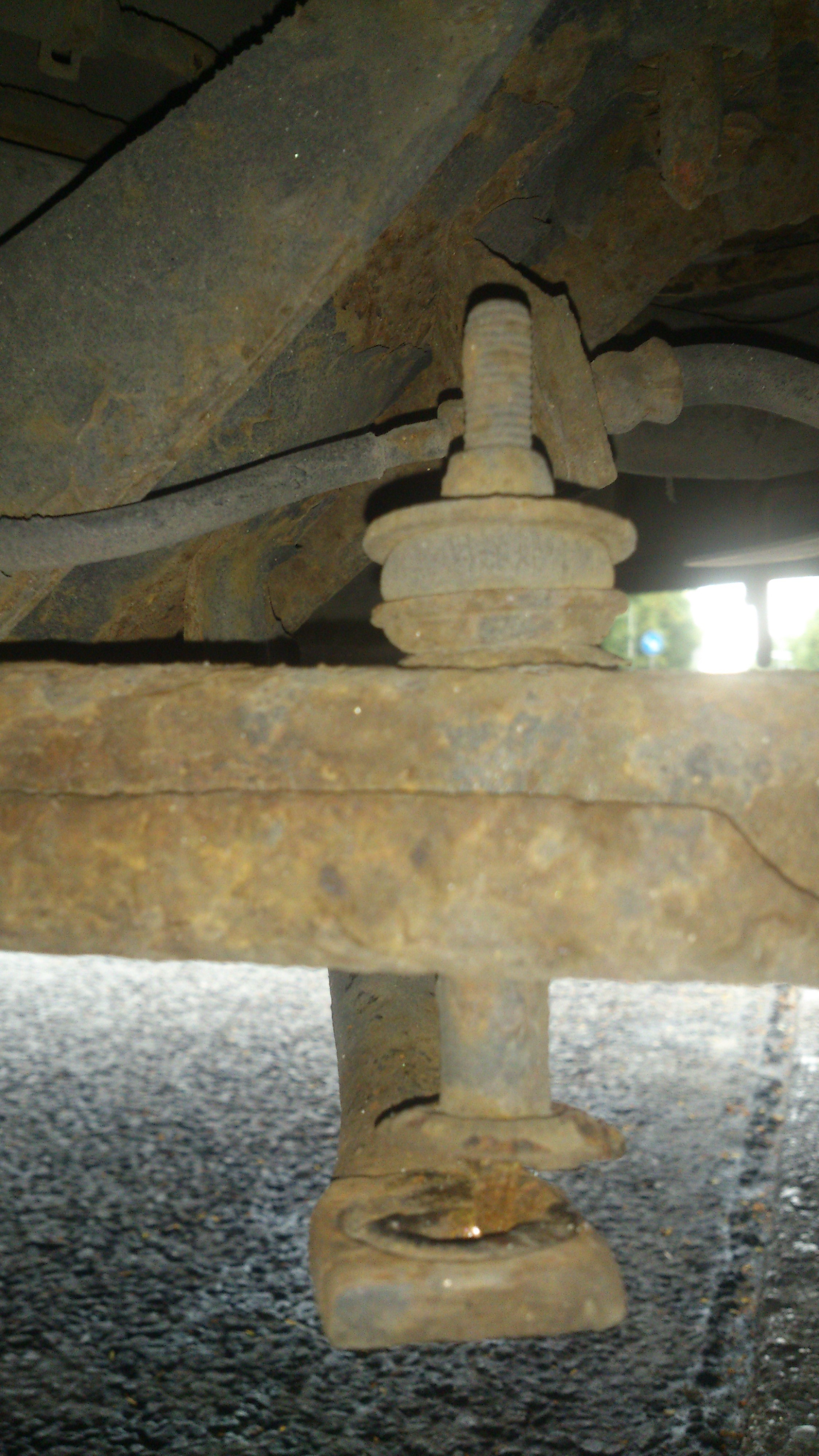

Perypetii ciąg dalszy z moją mazda :) Póki co dzięki temu forum udaje mi się naprawiać każdą usterkę samemu bez przepłacaniu mechanikowi. Problem jest taki jak jadę samochodem coś mi stuka, znalazłem usterkę na tylnej osi przy prawym kole. Wszystko widać na załączonym zdjęciu. Jeśli podpowiedzi mi jak ta część się nazywa, myślę że uda mi się ja wymienić :D

To jest łącznik stabilizatora tylnego.Są dwa z tyłu i dwa z przodu i najlepiej je wymieniać parami.
Zrobisz to sam, tylko zaopatrz się w kątówkę bo odkręcić się raczej nie da- trza uciąć :D
