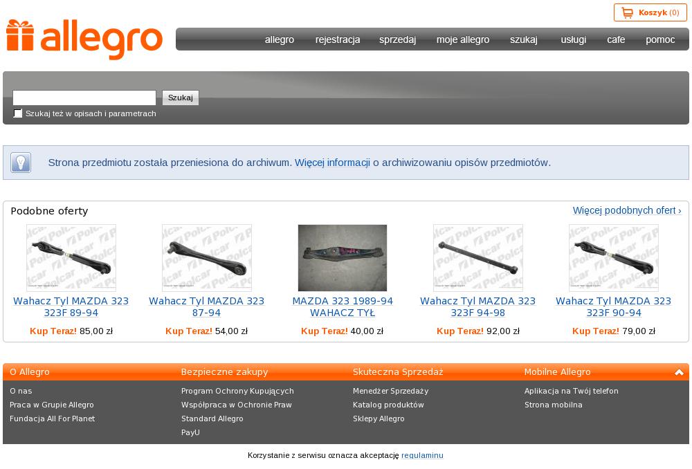

Witam.Czy już ktoś z was wymieniał tylny wahacz ?bo właśnie muszę sobie wymienić żeby ustawić zbieżność tylnych kół bo ten aktualny mam juz tak zardzewiały ze nawet juz sie go nie opłaca grzac pelnikiem zeby śruby odkręcić :/ bo zbieżność to podstawa bo mi kroi opony na rantach :/ doładnie tą cześć musze wymienić http://allegro.pl/wahacz-tyl-mazda-323- ... 17028.html

a co chcesz wiedzieć? odkręcasz jedna śrubę, jedną nakrętkę i wychodzi. z tego co widzę, to jednak obydwie śruby przechodzą na przestrzał i na nich też trzyma się ten drugi wahacz, do którego przykręcony jest stabilizator. oczyść dobrze z rdzy nakrętkę i gwint na śrubie, zpsiukaj jakimś preparatem typu wd40 i powinno się odkręcić.

Czeka Cię dużo ciężkiej pracy i trochę pieniędzy. Sam to przerabiałem i zajęło mi to 2 dni, mimo że mam podnośnik kolumnowy i specjalistyczne narzędzia. Jeżeli wahacz od nowości nie był rozbierany, brak szans na wyjęcie śrub mocujących. Zapiekają się w tulejkach gumowo-metalowych i jedyne wyjście to cięcie.
Ja u siebie wyjąłem całą belkę tylną, aby mieć łatwiejszy dostęp, moczyłem cały dzień w ropie, a śruby i tak nie ruszyły się, po przecięciu tulejki śruba poszła.

jeśli kolega wymienia tylko te [waaaco?] z regulacją to nie trzeba, jeśli dobrze pamiętam, wybijać tych śrób z belki, wystarczy odkręcić nakrętki i sciągnąć [waaaco?].
Ze swoją mazdą przechodziłem to 3 lata temu. Praktycznie nie ma opcji żeby nie zniszczyć tych śrób, które wchodzą w belkę. Za nową w ASO płaciłem 50zł. <glupek2> te od strony zwrotnicy bez problemu poszły. Aha, i jak chcesz wybijać te śruby z belek to musisz opuścić belkę na śrubach bo w innym przypadku jak zaczniesz wybijać to zacznie zachaczać o bak.
Porządny odrdzewiacz penetrujący (nie mam tu na myśli WD40) i do dzeła. Powodzenia <faja>
