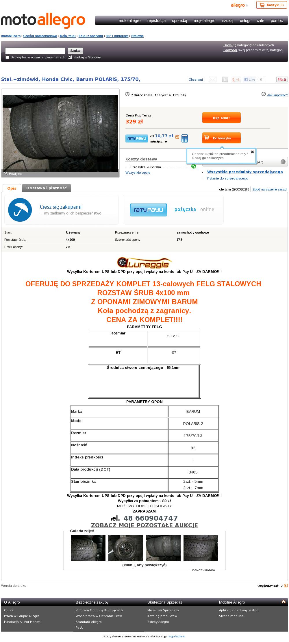

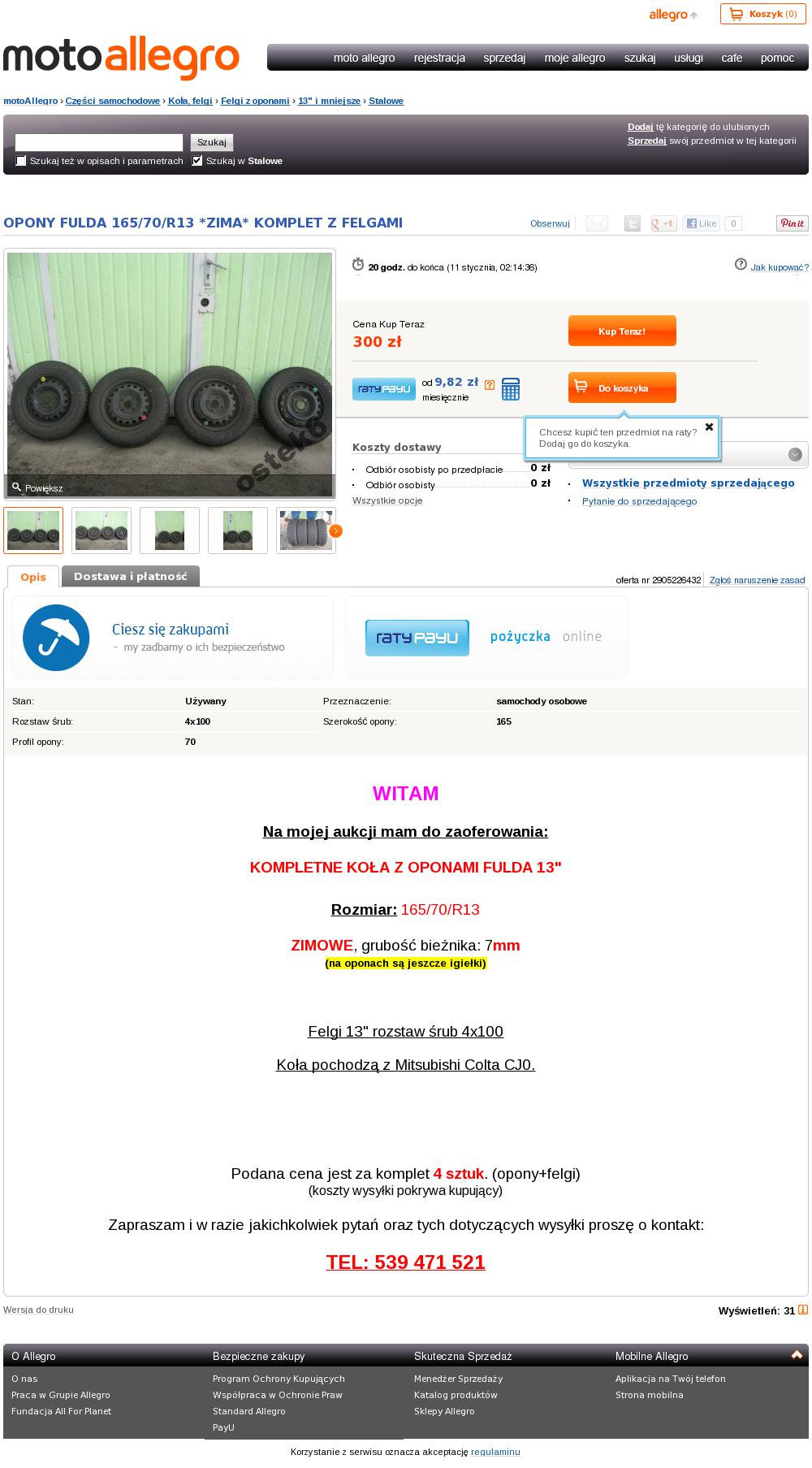

Postprzez radzio1408 » 10 sty 2013, 06:17
Jakie felgi będą pasować do mojej Mazdy 323F BG ?? ?? ?? Chodzi mi o 13". Pytam bo nie wiem jakie powinny mieć ET i rozmiar otworu. Czy któreś z tych będą pasować:
http://moto.allegro.pl/stal-zimowki-hon ... 20288.html
http://moto.allegro.pl/opony-fulda-165- ... tabsAnchor
Od: 23 lis 2012, 14:19
Posty: 27
Auto: Mazda 323f BG 1.6 16V 92r.
Postprzez lasic100 » 10 sty 2013, 12:00
ET podobno może być 35-45. Śr. otworu centrującego to 54.1mm
Od: 22 lip 2010, 21:17
Posty: 341 (1/0)
Auto: Mazda 626GW 2001r. 2.0 FS + LPG red. Alaska, Hana2000 czerwona, LPGTech
Postprzez Rottek » 10 sty 2013, 19:20
Wg. instrukcji 51/2 H2 ET45 et 45 rzadko spotykane.. Mniej jak 38 nie bierz.
Rozmiar opony: 175/70
