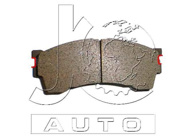

Postprzez magicadm » 30 gru 2006, 14:05
Manieko i Kasor1 napisał(a): zresztą laik nie kupuje takiego samochodu ( BMW 440 MPower) bo same naprawy by go zrujnowały
Nigdy nie byłem fanem BMW więc nie wiem co to za model ,ale z tego co piszesz jest strasznie awaryjny, ale na tyle prosty, że każdy kto go kupi jest super mechanikiem i umie go naprawić... <lol>
Manieko i Kasor1 napisał(a): co do oczyszczenia prowadnic to jest dla mnie tak oczywiste że nawet o tym nie pisałem
Miałem na myśli docinanie klocków do prowadnic.
Swoją drogą też kiedyś kupiłem super japońskie klocki, które po kilku dniach wyrzuciłem na śmietnik (były strasznie twarde) i zastąpiłem klockami z JC (które kupowałem przez kolejne 200 tys km)
Co do "krzywych piast" – piszcie jasno, proszę, w którym miejscu jest ona "krzywa" – czy w miejscu osadzenia łożyska czy na powierzni przylegania tarczy – mniej będzie niedomówiem :)

Postprzez magicadm » 31 gru 2006, 14:33
Manieko i Kasor1 napisał(a):nie bardzo kumam o co ci chodzi z tym docinaniem co chcesz docinać?
A ja bardzo często trafiam na klocki, które po prostu nie mieszczą się lub wchodzą "na wcisk" w prowadnice. Na fotce masz zaznaczone na czerwono miejsca gdzie je podcinam (oczywiscie są to ułamki milimetra, ale zawsze)

jeżeli trafia ci się to bardzo często to ja bym wyczyścił najpierw prowadnice może masz trochę skorodowane i dla tego masz problemy ja zmieniałem u siebie już chyba z 6 razy klocki i zawsze bez problemu teraz od 2 lat używam klocków Kashiyama rózne opinie chodzą na ich temat ale mi one pasują nieścierają się za szybko też nie jeżdżę 200 na godzinę i nie hamuję do 40 tak jak niektórzy piszą (sprawdzając klocki) cena ich to ok 50 zł i są japońskie
