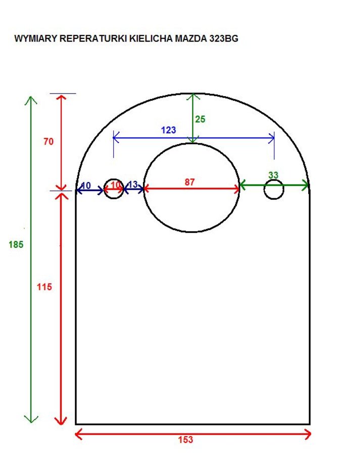

Mam pytanie najlepiej od zewnętrznej i wewnętrznej strony kielicha zrobić reperaturkę ? Szczególnie, że mam sprężyny progresywne i kielichy dostają bardziej.

Ja naspawałem od zewnątrz (w sensie od strony bagażnika) i te wymiary są własnie do formatu na zewnątrz. Przedtem wszystko luźne wydłubałem i po naspawaniu od spodu zakonserwowałęm bitexem, a od góry dałem podkład antykorozyjny i też bitex na to. Myśle, że te kielichy przeżyją całą mazde <oczko>

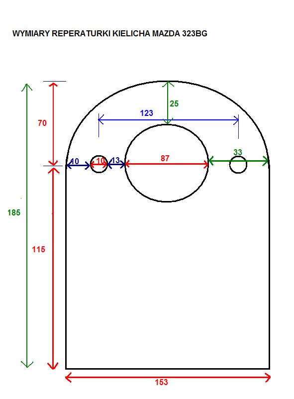

Postprzez pawcio1017 » 23 lut 2015, 18:37
Jako że zdjęcia na serwerach wygasły a problem w BG nadal popularny (choć coraz ich mniej...) wrzucam ponownie w załączniku zwymiarowany rysunek reperaturki kielicha:
Reperaturka kielicha – Mazda 323 BG hatchback
