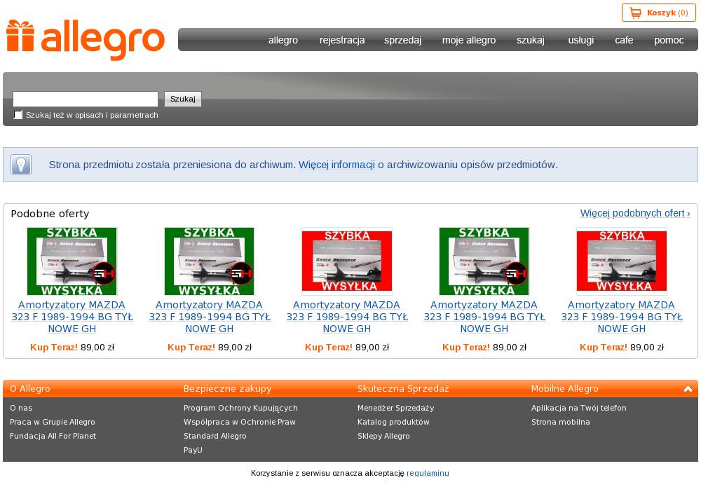

Postprzez Czester503 » 19 paź 2011, 18:38
gutek071 napisał(a):Zaczynam się skłaniać w kierunku nowych najtańszych amorów.
ja 2 lata temu kupiłem takie: http://allegro.pl/amortyzatory-mazda-323-f-1989-1994-bg-tyl-nowe-gh-i1868629321.html do dziś na nich smigam :]
