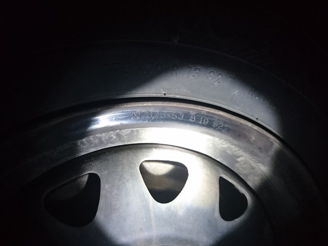

Postprzez Rosomak2016 » 16 paź 2016, 21:12
Siema.
Czy ktoś mi rozszyfruje oznaczenie moich felg??

Postprzez sebek-71 » 17 paź 2016, 13:37
Są to oryginalne 13-calowe felgi do 323 BG 323F BG.Rozstaw śrub 4x100 średnica otw.centralnego 54,1 ET-45...
