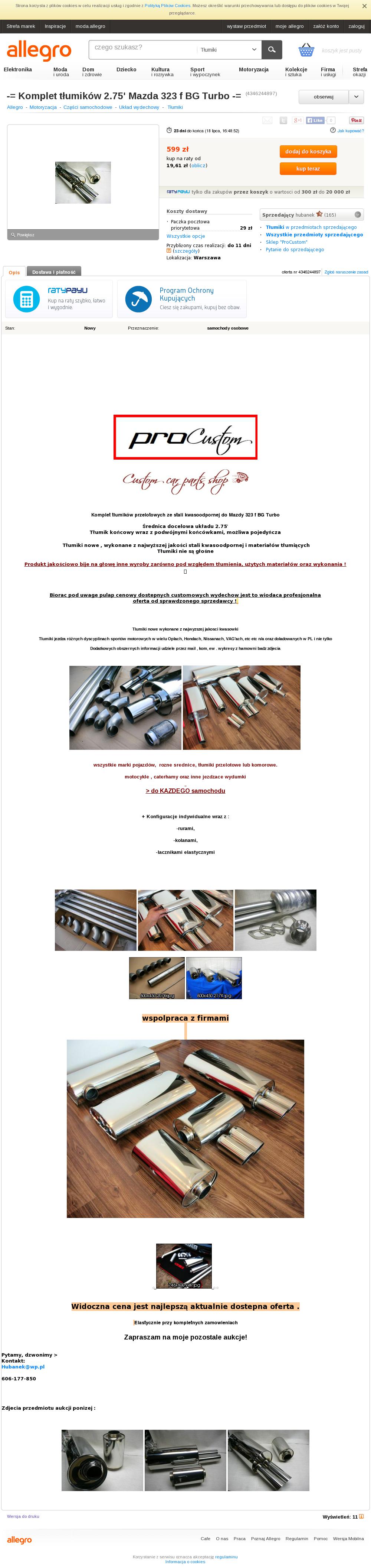

http://allegro.pl/komplet-tlumikow-2-75 ... 44897.html
Czy taki tłumik byłby w porządku? Czy z allegro lepiej nie kupować?

O moje tłumiki hehe.
W wolnossaku z tą średnicą to zabierze 20KM i będzie prze okrutnie głośno.
Jakby co mam gdzieś "nowy" wydech (środkowy+końcowy) Feroza dedykowany do GTeka. U mnie przejechał kilka kkm, a od 2 lat leży w garażu.
