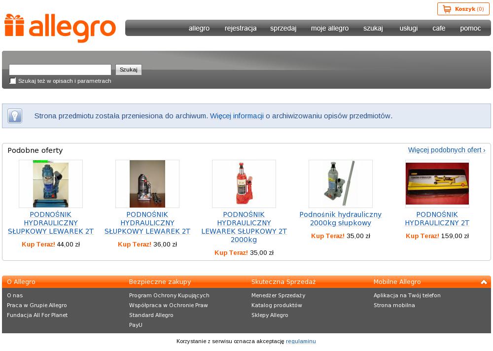

masz w domu hydrauliczny lewarek? o taki jak ten --->
http://allegro.pl/podnosnik-hydrauliczn ... 64139.html trochę pomysłowości, punkt podparcia i poradzisz sobie bez specjalistycznej prasy.

TALREP napisał(a):masz w domu hydrauliczny lewarek? o taki jak ten --->http://allegro.pl/podnosnik-hydrauliczn ... 64139.html trochę pomysłowości, punkt podparcia i poradzisz sobie bez specjalistycznej prasy.
Nie mam ale wujek 12km odemnie ma
