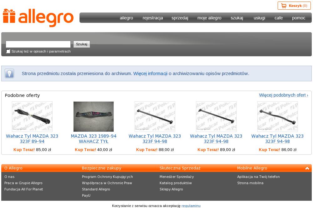

Postprzez MichalS80 » 27 kwi 2011, 14:00
Jeszcze apropo wahacza regulowanego. W linku: http://allegro.pl/wahacz-tyl-mazda-323- ... 50519.html jest wahacz do BG z zaznaczeniem daty dla 323: I.1990- 1994. Dla 323F data jest I.1989-1994. Czyli ze do mojej sedan z 89r nie będzie pasował? Byla jakaś zmiana tulejek czy coś na początku 1990r???
