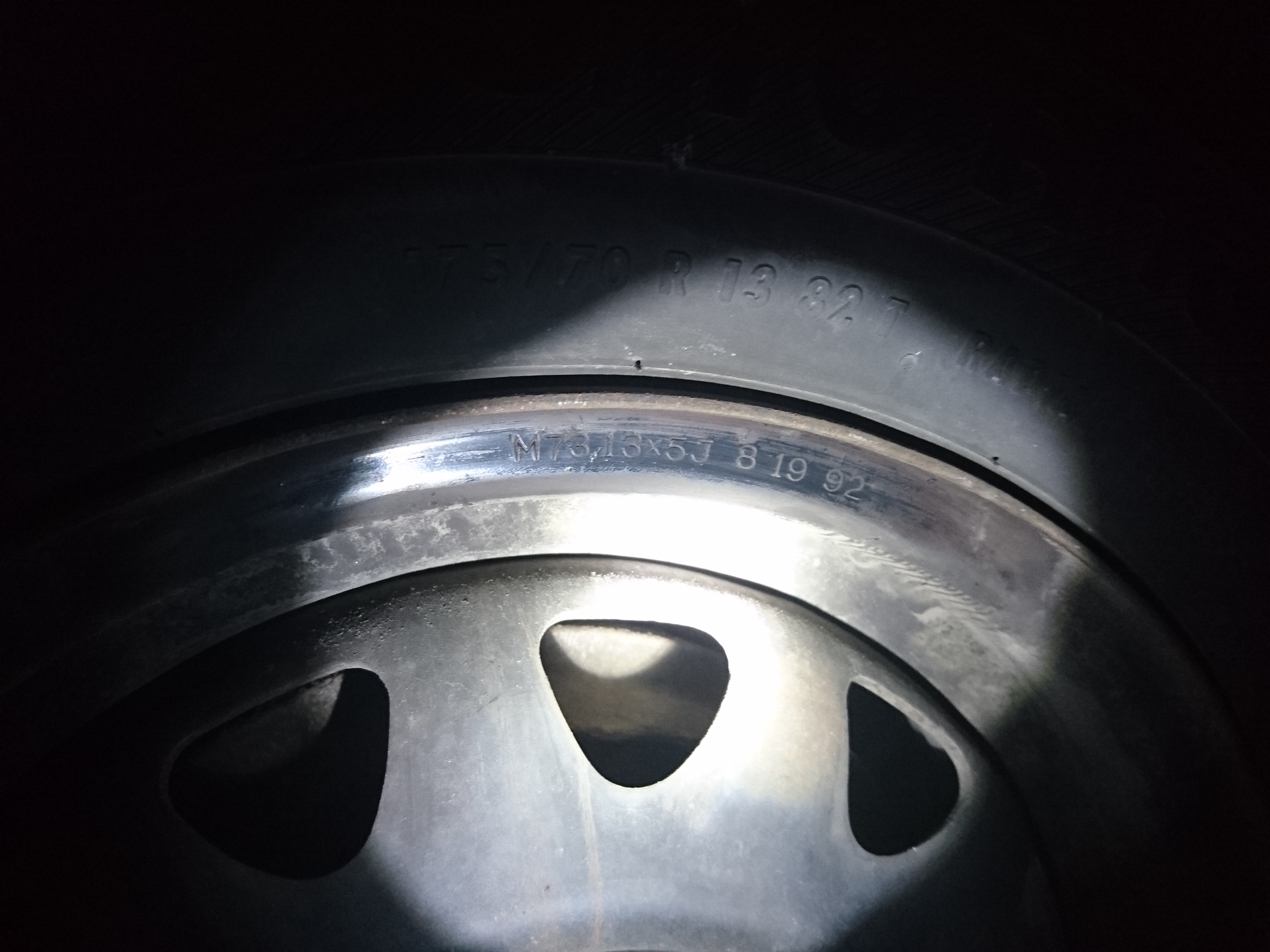

Postprzez Rosomak2016 » 16 paź 2016, 21:12
Siema.
Czy ktoś mi rozszyfruje oznaczenie moich felg??
Od: 16 paź 2016, 20:59
Posty: 12 (2/0)
Auto: Mazda 323f BG '93
1,6 16 VALVE
Postprzez sebek-71 » 17 paź 2016, 13:37
Są to oryginalne 13-calowe felgi do 323 BG 323F BG.Rozstaw śrub 4x100 średnica otw.centralnego 54,1 ET-45...
