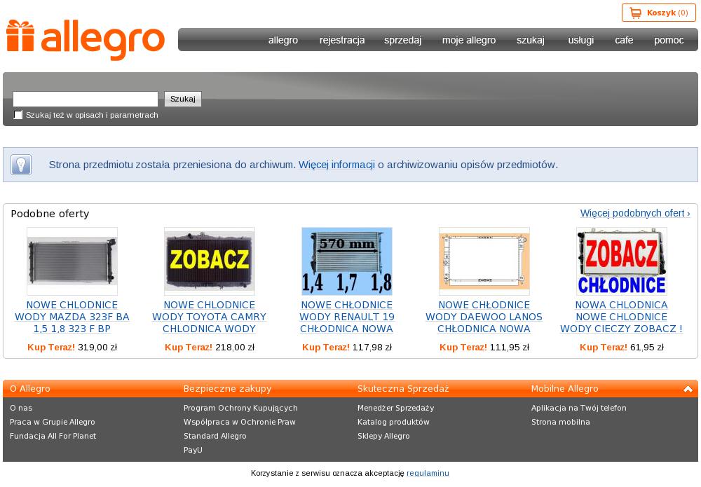

Mam do wymiany w niej chłodnice, tylko teraz problem jest z wymiarem chłodnicy, są do wyboru następujące chłodnice:
Pierwsza, wymiar rdzenia chłodnicy około 648x352x16, chodzi o tą:
http://allegro.pl/chlodnice-wody-mazda- ... 54051.html

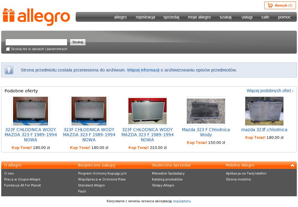

Druga, wymiar 648x352x27, to jest ta:
http://allegro.pl/323f-chlodnica-wody-m ... 31266.html
Nie wiem która będzie pasowała do Madzi a autka nie mam pod domem więc problem ze sprawdzeniem wymiarów. Bardzo proszę o pomoc.

mialem ten sam problem nie dawno i zlazilem do auta zeby mierzyc w nocy ;) do gt wchodzi ta grubsza, 648x352x27 :)

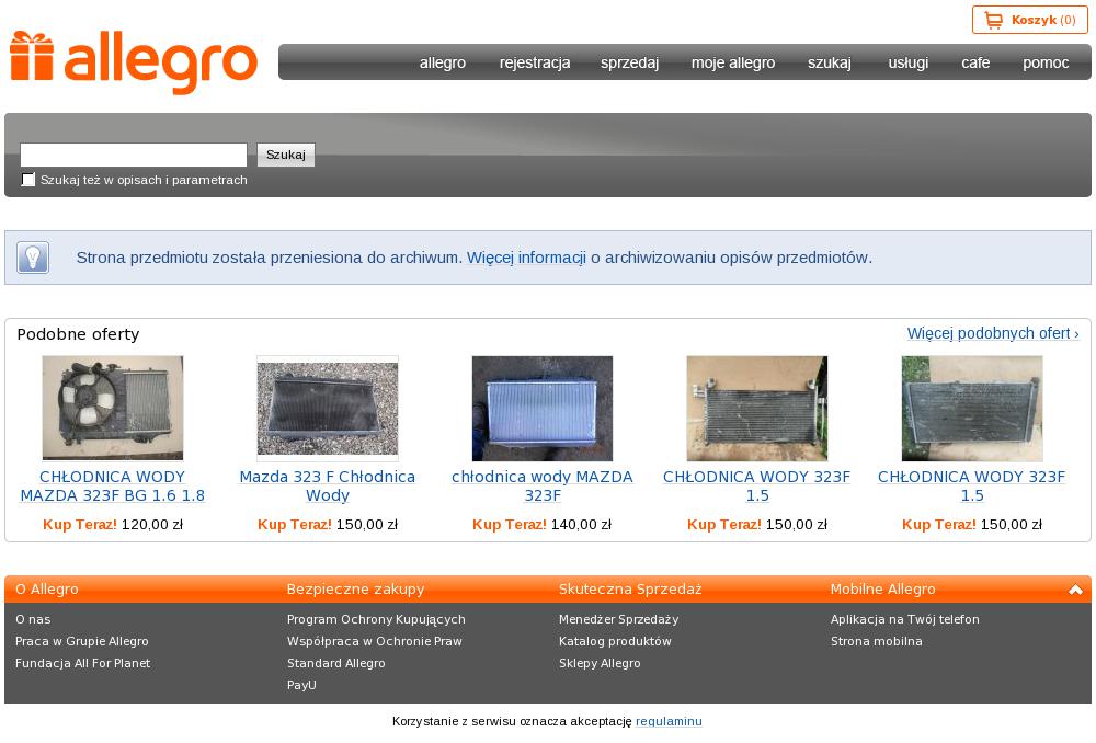

Czy chłodnica od 323F oto ta: http://allegro.pl/nowe-chlodnice-wody-m ... 28168.html będzie pasować do 323 1.6 sedan? Na pierwszy rzut oka wygląda tak samo.
