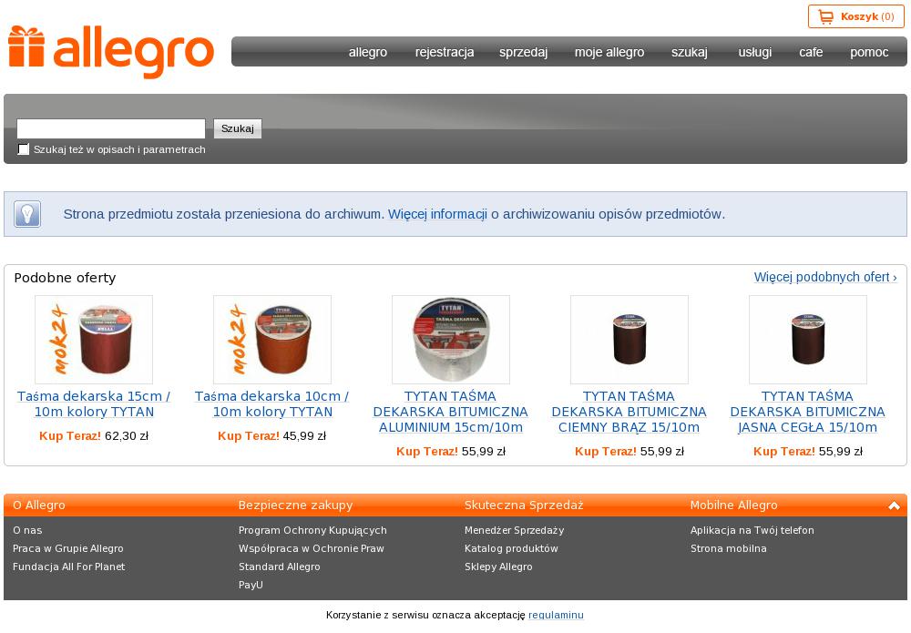

Dziurę zrobisz za grosze, polecam zakleić matą http://allegro.pl/tasma-dekarska-uszcze ... 30959.html która powinna być w każdym sklepie budowlanym w rolce ;) , no niestety sprężyne musisz kupić drugą można zaryzykować używaną

chodzi mi tylko o to, że tą dziurę należy pospawać, a nie kleić jakąś matą.
