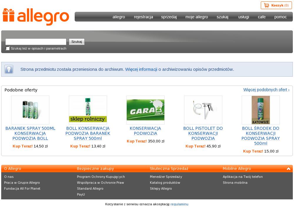

w niedziele kupiłem swoją wymarzoną mazda 323f z 1991r z silnikiem 1.8 na gazie;] niestety wczoraj zaglądałem pod nią i się przeraziłem co tam jest :( jest cała zardzewiała ktoś wspawał kawałki blachy w podłogę i tego nie zakonserwował :( w tylnej podłożnicy jest taka dziura ze już zawieszka lekko wchodzi do podłużnicy ale to się wytnie i wspawa nowy kawałek profilu(tak doradził mi znajomy spawacz) :( ale największy problem jest z tym ze nie wiem co zrobić z tą rdzą :( dziś kupiłem konserwacje w sprayu "boll" i trochę wyczyściłem i tym popsikałem(największą puszkę jaką mieli w sklepie ale to zaledwie wystarczyło na 15% tego co jest zardzewiałe) ale teraz tak myślę i nie wiem czy dobrze zrobiłem, POMOCY bo nie wiem co z tym robić :(
z góry dzięki
kupiłem dokładnie takie coś http://allegro.pl/konserwacja-podwozia- ... 51321.html
