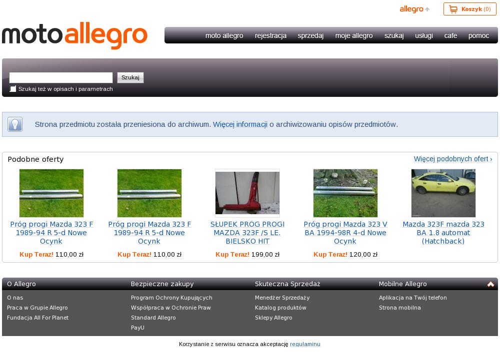

Postprzez CheZZy » 26 sie 2010, 09:43
Widzewianka_TM napisał(a):aha, mówimy o progu z kawałkiem podłogi, nie o poszyciu za 100 zł z allegro :)
chodzi Ci o to ? http://moto.allegro.pl/progi-mazda-323- ... 90633.html
a co do szukania na forum , to napisałem w dziale kupię i nikt niestety nie miał.
Pisałem do kolegi matiw32 na gg , ale żadnego odzewu.
