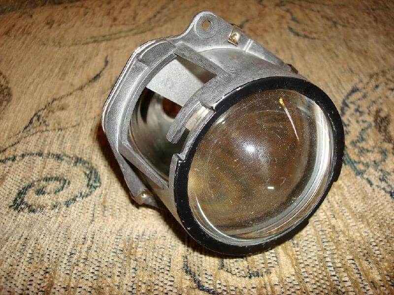

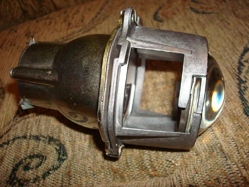

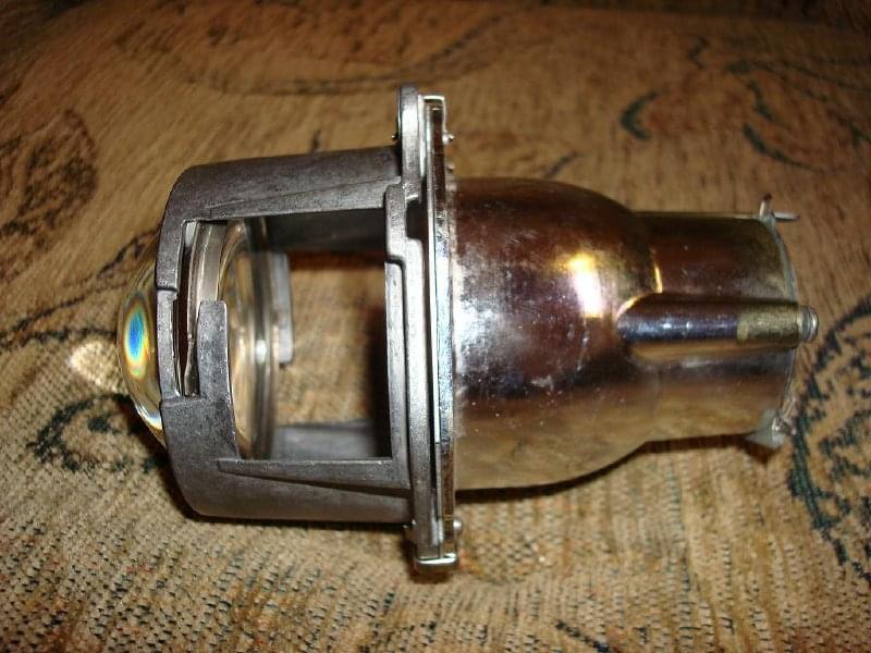

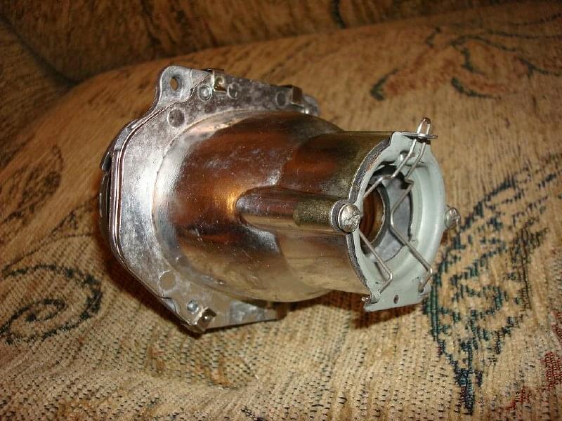

Postprzez damian » 16 lut 2008, 21:05
dzieki za zainteresowanie. wklejam fotki. te wszystkie ubytki w obudowie chce wypelnic i wszystko dobrze uszczelnic

Postprzez Krisek » 16 lut 2008, 21:13
oki... rozumiem ze widziales jak takie retrofity sie robi pozadnie naprzyklad z TSX ?
http://www.geocities.com/JVXdriver/s200 ... _retro.htm
wiec jak juz bedziesz mial soczewki za inwestowal bym w HIDy.. 35w lub 55w ...
PS. a zarowka powinna byc ok... tylko niewiem czy bym uzywal siliconu czy raczej jakis epoxydow ..

Postprzez damian » 16 lut 2008, 21:25
Krisek napisał(a):oki... rozumiem ze widziales jak takie retrofity sie robi pozadnie naprzyklad z TSX ?
nie widzialem, ale wielkie dzieki za linka, pewnie duzo mi to pomoze, jutro musze wziasc do reki slownik i poczytac to na spokojnie :)
tylko w tym linku te soczewki zabudowal w lampie, ja chcialem zrobic te lampy z samych soczewek, nie umieszczajac ich w obudowie, dlatego chce je tak uszczelnic. musowo zakladac takie cos na ta soczewke z tak jak na tym linku? bo w punto przeciez nie ma czegos takiego, i klosz jest calkowicie gladki i chyba w niczym to nie przeszkadza.

Postprzez Krisek » 16 lut 2008, 21:34
a rozumiem :) co chcesz zrobic niemartw sie tam jest sporo metalu z tego co widze na tej obudowie .... odprowadzi cieplo sobie :)
ta dziura po bokach zastosowal bym jakis odblysnik ... najlepiej 2 paski cienkiego aluminium wypolerowane :) i owiniete ... ladnie epoxydem zalac
