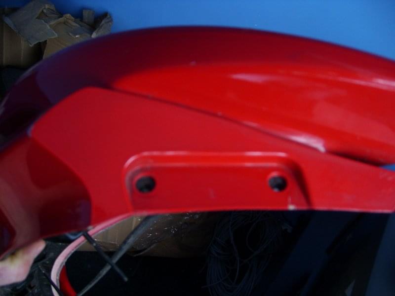

Jak w temacie. mam problem tzn nie koniecznie wiem jak odkrecić oryginalny spojler na tylnej klapie.(jak na zdjeciu nizej):
Po odkręceniu plastiku od wewnątrz wygląda to tak :
w czterech miejscach wystają dziwne długie "śruby" bez gwintu tylko na końcu jest troche.:
zeby odkręcić ten org. spojler z tylnej klapy trzeba odkręcić te nakrętki z tych długich śrub? jezeli tak to powstaje problem jak to uczynić :| skoro nie ma jak kluczem podejść;/

Patrzac jak wyglada spojler po zdemontowaniu to trzeba odkręcic nakrętki z tych długich śrub i jeszcze chyba po 2 śruby z lewej i prawej strony

Postprzez czejs » 25 sty 2008, 14:53
masz moze jakis patent jak odkręcić te nakrętki z tych długich śrub?? a te po boku to chyba ciezko będzie bo juz skorodowane..;/

Postprzez bocian » 25 sty 2008, 21:49
Co do tych długich śrub to weź przyspawaj klucz nasadowy do rurki ( w której wiercisz otwór jak w kluczu do świec) i odkręć te śruby . A co do tej dziwnej śruby to możesz też zrobić sobie klucz przyspawując sobie do blachy stalowej powiedzmy jakieś wiertła o rozstawie pasującym do otworów tej dziwnej śruby a do tego przyrządu oczywiście ramię .
