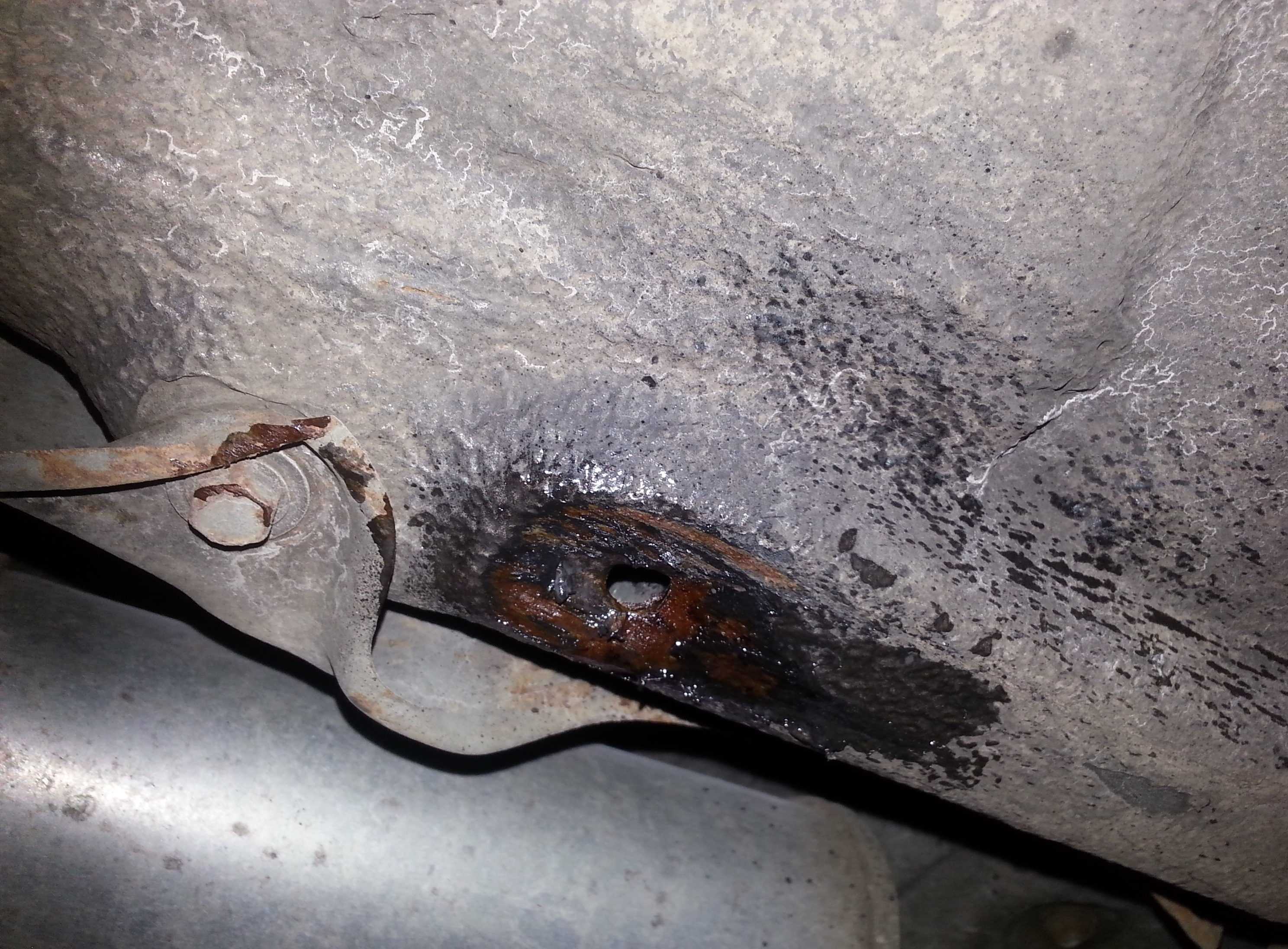

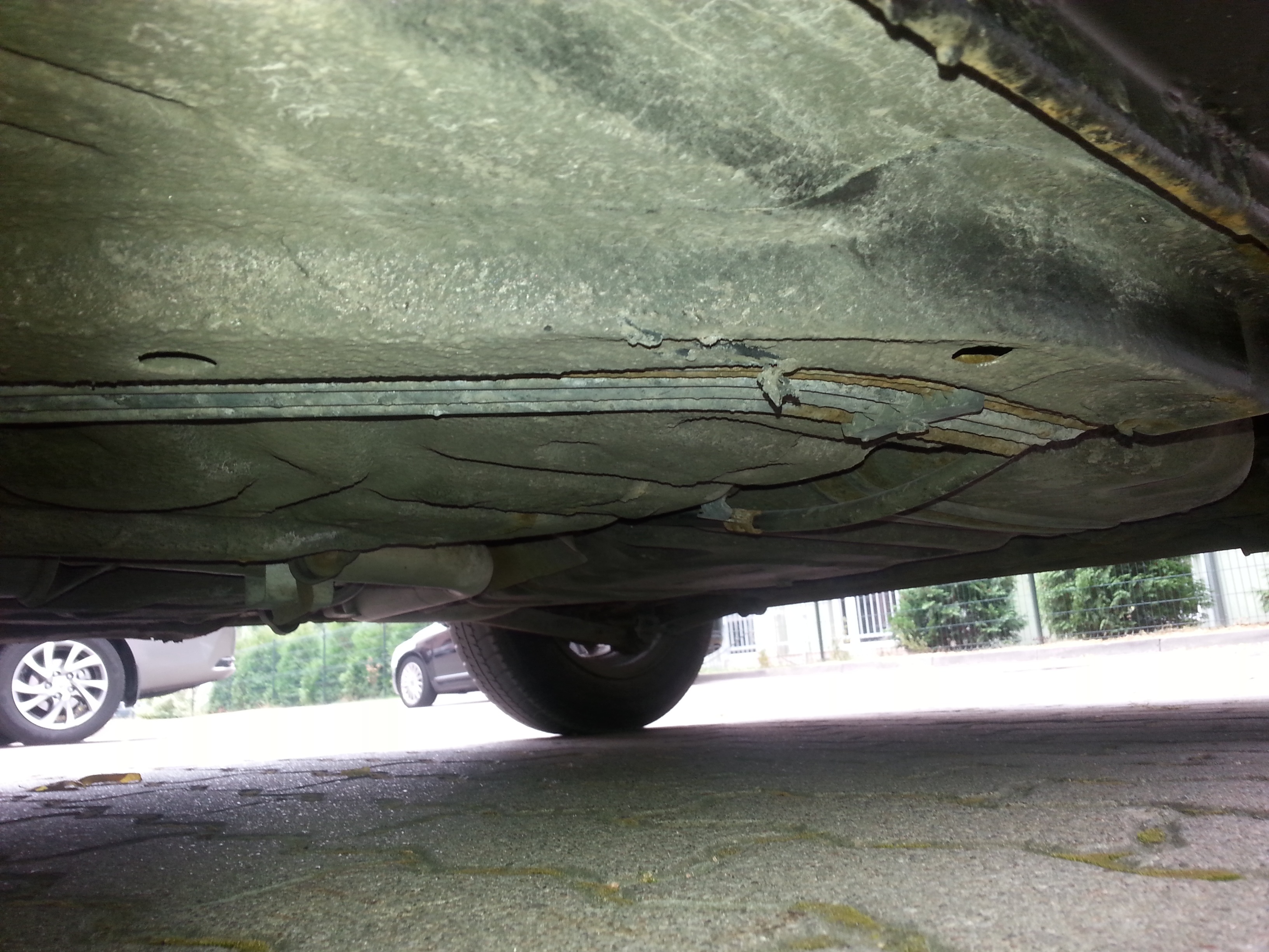

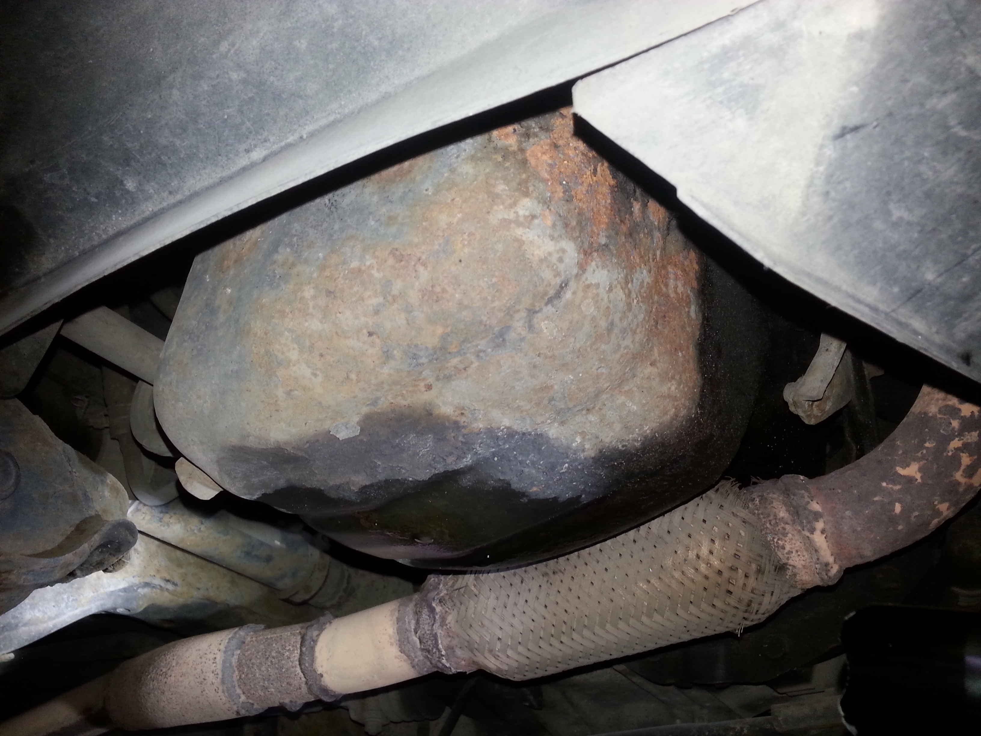

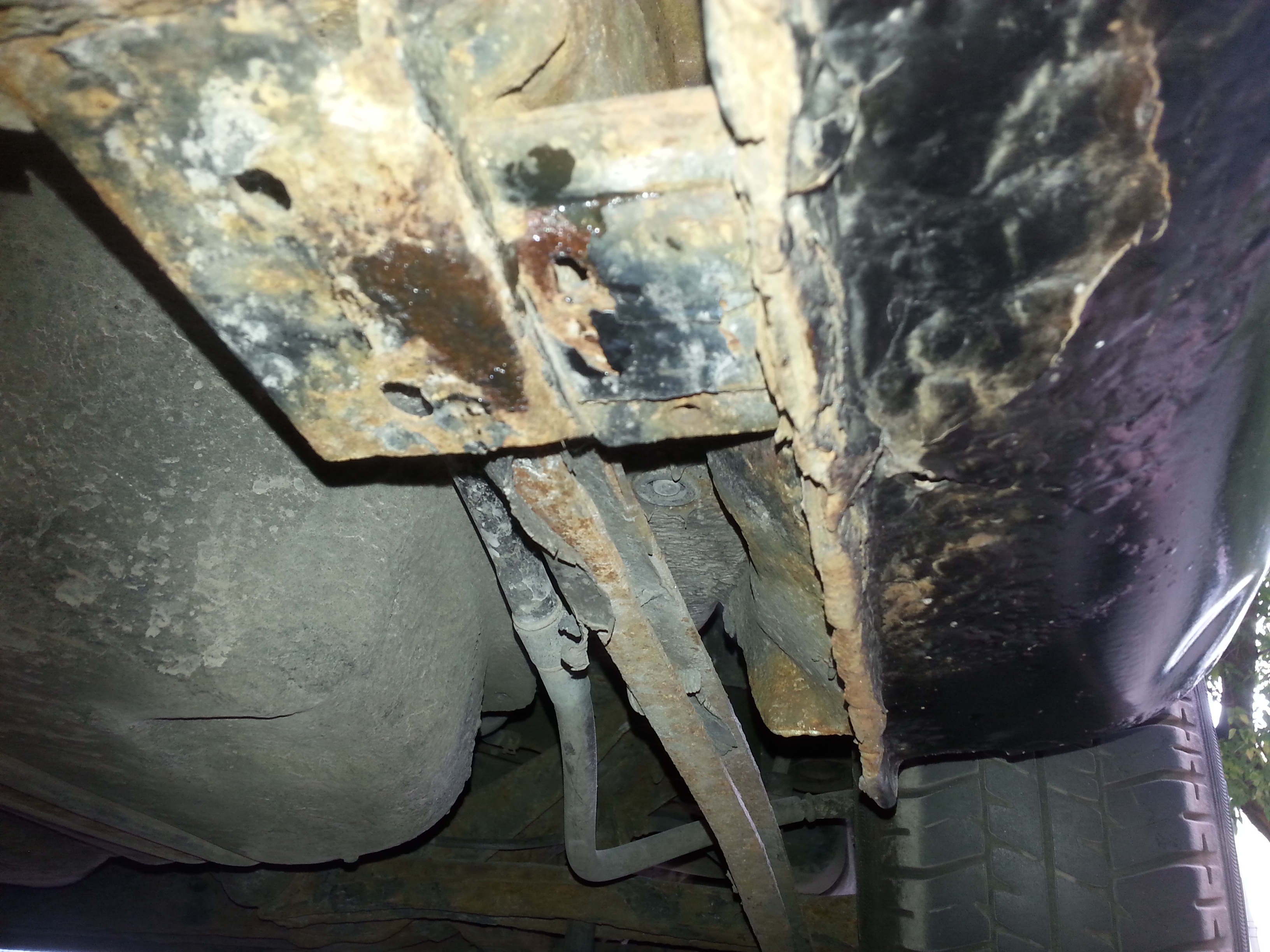

Chciałbym się Was poradzić drodzy forumowicze czy warto konserwować podwozie przed zimą , jeśli tak to lepiej zrobić to samemu przy pomocy różnych specyfików czy lepiej powierzyć tą czynność "specjalistom"
Bardzo proszę o opinie , kilka zdjęć podwozia .
Lewy próg
Prawa przednia podłużnica

Ja tam już widzę dziury. Najpierw potrzeba blacharza, później konserwacja.

Moja rada jest taka... jesli masz kase to wytnij troche wiecej blachy niz jest dziura wspawaj nowa blache i calosc do malowania. Najlepiej jakby zrobil Ci to ktos znajomy badz samemu jesli umiesz spawac.. jesli nie masz kasy na remont blacharki to nie zaszkodzi napewno zywica i wlokno szklane tak aby przejezdzic zime zeby sie sol nie dostawala dozbierasz kase i popawasz na wiosne. Tak czy siak auto najlepiej na kanal oczyscic cale podwozie z rdzy ile sie da ( nie zrywaj fabrycznego zabezpieczenia) pomalowac farba atnykorozyjna po czym calosc pokryc np. Srodkiem do konserwacji BOLL w puszce kladziesz pędzlem a w trudno dostepnyxh miejscach jest rowniez w sprayu. Srodek po wyschnieciu jest matowy i w miare dobrze zabezpiecza. Chcesz miec zrobione cos dobrze, najlepiej zrob to sam.

Dobrze Ci kolega Patryk radzi. Tutaj na dzień dobry blacharz będzie potrzebny, który zaspawa te dziury a później dopiero można myśleć o pełnej konserwacji podwozia.

Łoo Panie, i koniecznie zrób to przed zimą bo na wiosne może być słabo :/
