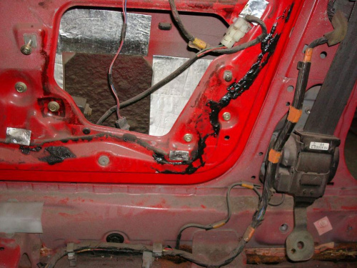

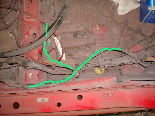

włąśnie chodzi mi o puchę bezpieczników. z boku jest wpięta podłużna kostka. i od puchy bezpieczników wiązka idzie przy progu do słopka między drzwiami, rozgałęzia się i druga część idzie pod fotelami do słupka po drugiej stronie. dopiero od słupków prowadzisz wiązkę do drzwi. zaraz skocze do garażu i zrobię jakąś fotkę
wtyczka zaznaczona na czerwono
tutaj widać rozgałęzienie, jedna część idzie do lewego słopka, druga do słupka po prawej stronie
a tutaj widać wiązkę wchodzącą do słupka

Postprzez xero20 » 15 maja 2011, 16:32
Dzieki wielkie!!! o to mi chodzilo:) naprawde bardzo mi pomogłeś!!
