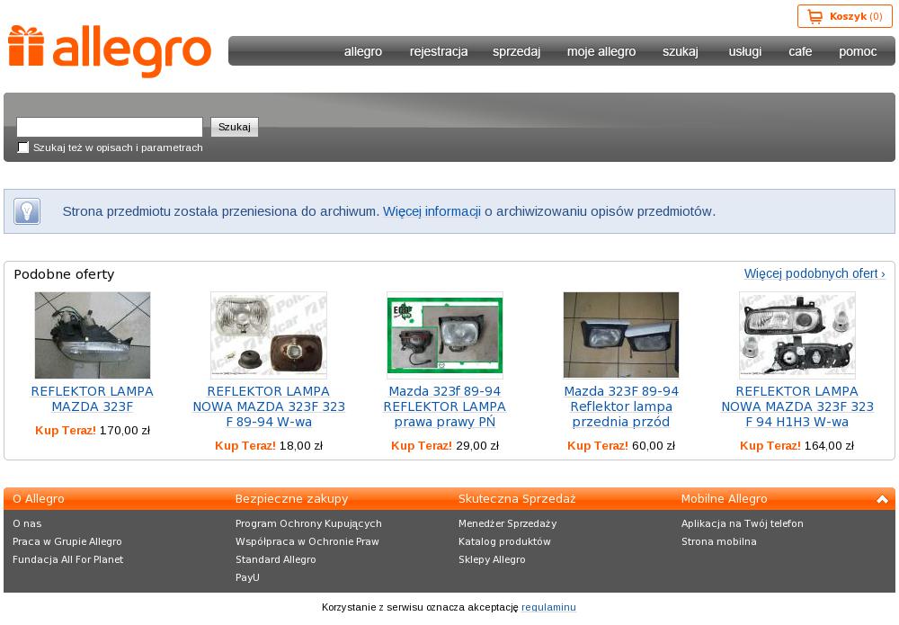

Postprzez zygizwro » 1 gru 2010, 23:15
Ja nie mam tych osłon gumowych i często się w nich zbiera woda. Pomyślałem o clearach i xenon 6000 k. I juz sam nie wiem. Wiem, wiem xeny zabronione.
Zatem lepiej kupić nowe np takie:
http://allegro.pl/reflektor-lampa-nowa-mazda-323f-323-f-89-94-w-wa-i1326352526.html#gallery <co?> <co?> <co?>

Postprzez malott1986 » 8 gru 2010, 08:30
Więc kolego zygizwro ja jako użytkownik tych lamp, od około roku, postaram się wypowiedzieć i mam nadzieje ułatwić Ci wybór. Wymiana kloszy lamp w moim przypadku tez wiązała się z brakiem gum i dostawaniem się do środka wody, która z czasem zabarwiła wnętrze klosza na rdzawy kolor. Całkowicie zgadzam się z opinią, że clear-y lepiej wyglądają niż świecą. W moim przypadku nawet żarówki osram night breaker tylko minimalnie poprawiła jakość oświetlania drogi. Podsumowując – jeśli większe znaczenie ma dla Ciebie jakość świecenia to kup te do których link zamieściłeś. Stawiając na wygląd i licząc się ze słabszą niż w przypadku oryginalnej konstrukcji lampy jakością świecenia kup cleary.

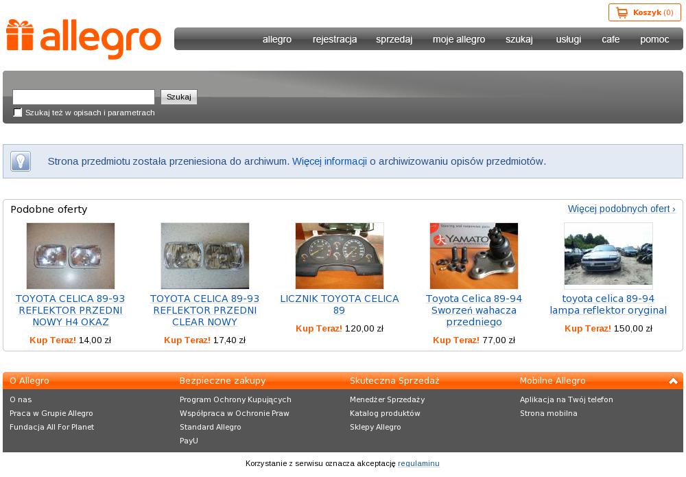

Postprzez djakob » 21 lis 2011, 23:46
Chłopaki miał ktoś do czynienia z tymi kloszami ?
1. http://allegro.pl/reflektory-p-l-celica ... 17500.html
2. http://allegro.pl/toyota-celica-89-93-r ... 83347.html
Druga pozycja jest interesująca ze względu na możliwość podłączenia żarówki postojowej :)

Postprzez pitterpan » 28 lis 2011, 22:29
Ja na tych drugich jeżdze, w sumie to ich nie porównywałem, ale jak dla mnie świecą ok.
Tylko przy ich mocowaniu będziesz musiał kawałek blaszki podciąć i wygiąć żeby Ci postojóweczka weszła. Ale to w niczym nie koliduje, i w niczym nie przeszkadza.
