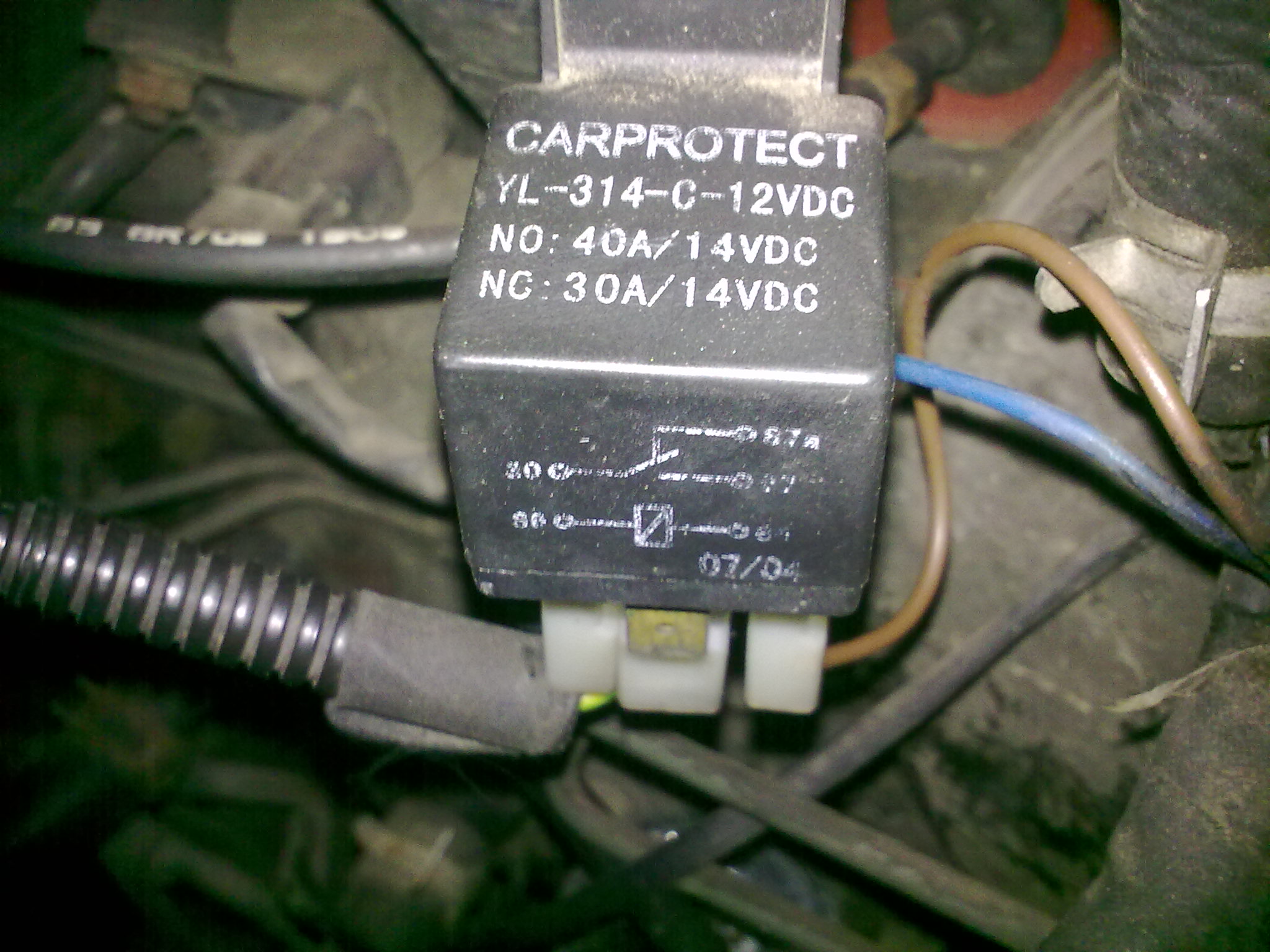

Witam. Co to jest za przekaźnik carprotect i do czego on służy? Mam z nim problem ponieważ wychodzą z niego 3 przewody w tym jeden żółto-brązowy który jest oberwany i nie wiem gdzie powinien być podłączony. Wygląda tak jakby był pod – z aku (długość pasuje idealnie) wiec go tam podłączyłem ale po jakieś godzinie mi rozładowało akumulator wiec go odłączyłem. Kto wie co to jest i jak ma być to podłączone?

to jest tak zwany przekaźnik uniwersalny wykorzystywany np. do świateł, instalacji lpg, świec żarowych (70A) idź po kablach i zobacz gdzie idą.

Już wiem, jest to przekaźnik do lpg i on robi zwarcie, możliwe że przez to nie mogę wyregulować gazu??

On jest raczej po to aby elektrozawory i cała reszta osprzętu lpg dostawała prąd dopiero po przekręceniu kluczyka... Poprawcie mnie jeśli się mylę ;)

Kuli szklanej nie ma i rozne moze miec zastosowanie. To ze robi zwarcie, ale pomiedzy czym a czym ? Przekaznik z natury ma cos zwierac/rozwierac. W tym wypadku moze np odcinac wtryskiwacze lub pompe paliwa.

Prawdopodobnie robi zwarcie bo rozładowuje akumulator, jak jest odłączony to wszystko jest ok. On wyłącza wtryski po przełączeniu na LPG, działa dobrze bo sprawdzałem. Tylko nie wiem czy prawidłowo będzie działał jak dalej jest odłączony od "–" z akumulatora.

Dalej nie napisales gdzie robi zwarcie. Na cewce czy na samym obwodzie przelaczanym.

Chodzi o to że ja nie wiem gdzie on zwarcie robi :| jakbym wiedział to bym to naprawił. Na pewno gdzieś na instalacji za tym przełącznikiem. A czy cewka przy parowniku mogłaby zwarcie robić od tak nagle?

Mogla. Jaki problem przemierzyc co pobiera ile pradu ?

ewidentnie do wymiany sam przekaźnik. jeżeli samochód jest zgaszony to za przekaźnikiem nie powinno nic chodzić, czyli pobierać prądu. kilka złotych i sprawa załatwiona. odwiedź jeszcze wujka googla i wpisz PRE0004 to jest twój przekaźnik.
