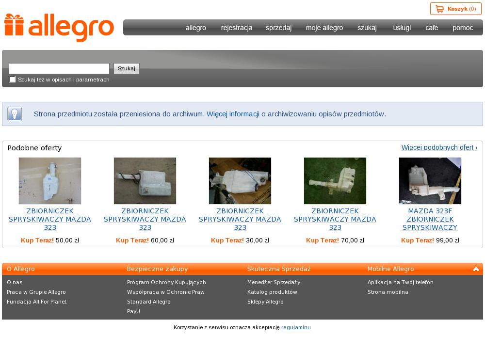

Postprzez psychol » 1 lut 2011, 21:49
http://allegro.pl/zbiorniczek-spryskiwa ... 73037.html
tu masz zbiorniczek z 323bg mysle ze nie bedzie problemu ze spasowaniem??
