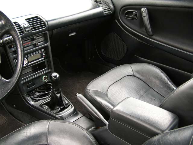

mi pasuje-jest wygodny,miękki i pojemny.można wygodnie oprzeć łokieć,bo podejrzewam ze gdybym zalozyl oryginalny z MXa to przy moich krótkich nogach :) słuzyl by on pasazerom z tyłu jako stolik.na żywo wygląda jeszcze lepiej.
jesli by się ktoś skusił na taki służe radą jak go zamontowac

Czester503 napisał(a):ma ktos moze zdjecia jak wygląda podłokietnik z mxa w 323 bg .?
chodzi mi głównie o to czy podczas jazdy mozna tam oprzeć łokcia czy jest zbytnio z tylu
Założyłem podłokietnik z MX-3 do 323 BG – wszystko pasuje bez problemów – jest wyżej niż standardowy podłokietnik w BG ale aby oprzeć łokieć trzeba się lekko "nachylić" w prawo :) Przydałoby się jeszcze ze 2-3 cm wyżej. Może niskie osoby będą miały łatwiej ale ja mam 190cm i brakuje tych 2-3 cm aby było wygodnie. Można założyć taki podłokietnik – z Mazdy 626 1993 comprex 2,0 Diesel. Podłokietnik kończy się w tym samym miejscu co oryginał. Ważne aby wraz z podłokietnikiem kupić tylną blachę mocującą – zdjęcia są kilka postów wyżej.

Postprzez pawcio1017 » 2 lis 2011, 15:22
Bardzo fajna sprawa, chyba tez kiedyś zrobie takiego moda :) Powiedz jeszcze jak wygląda sprawa popielniczki z tyłu przy tym podłokietniku? Nie orientujesz sie czy były różne wersje kolorystyczne podłokietników? (różne kolory wnętrz w MX-3 czy wszystkie były czarne?)

Postprzez cartoontrabant » 2 lis 2011, 15:34
W oryginale z BG jest mała popielniczka z tyłu. W oryginale z MX-3 jak i w tym podwyższanym z 626 nie ma popielniczki – chyba że może była jakaś taka wersja ale wątpię w to. Ten podwyższany podłokietnik ma możliwość otwarcia o 180 stopni tak aby spód zamykającej klapki stał się cupholderem dla pasażerów z tyłu. Nie spotkałem innego koloru niż czarny w MX-3 ale może były jakieś w odcieniach szarości. BG miała zazwyczaj plastiki delikatnie jaśniejsze niż czarny z MX-3 więc jak ktoś się przypatrzy to zauważy różnicę ale nie jest ona duża. Oczywiśce w BG były także inne kolory wewnętrznych plastików – beżowy, niebieski, taki prawie czarny i może i inne.

Postprzez patryk240 » 2 lis 2011, 17:13
Super wygląda pasuje idealnie do tapicerki :D

Postprzez cartoontrabant » 3 lis 2011, 13:37
To akurat zdjęcie nie z mojej Mazdy – to przykładowe zdjęcie wysokiego podłokietnika. :) Mimo że mam tapicerkę "szmacianą" to i tak podłokietnik bardzo dobrze się prezentuje.

Postprzez TALREP » 3 lis 2011, 14:34
pasuje fajnie, troche inny odcien to sprawa drugorzedna zwazywszy na fakt uzytecznosci :)
PS: to jest wnetrze mx-3 a nie 323f <lol>

Postprzez pawcio1017 » 3 lis 2011, 15:33
TALREP napisał(a):PS: to jest wnetrze mx-3 a nie 323f <lol>
Po czym poznajesz? Jako ciekawostkę podam wam, że widziałem na jakims amerykańskim blogu zdjęcia 323BG z tunelem środkowym i tą całą konsolą pionową (suwaki, radio itp) taką jak tutaj i pasowało (reszta deski była od 323BG).

Postprzez cartoontrabant » 3 lis 2011, 15:37
Bo pasuje :) Może troszkę na górze przy desce widać "niedoróbki" z racji na troszkę inny kształt, ale reszta pasuje na bank. :)

Postprzez TALREP » 3 lis 2011, 15:45
po boczkach drzwi :)
