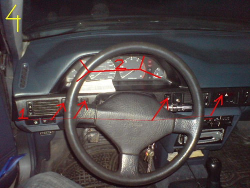

Jako, iż jest to mój pierwszy post na forum pragnę wszystkich przywitać :) i dodać, iż jestem jeszcze póki co laikiem w sprawach swojej Madzi. Kupiłem ją niedawno i aż żal mi na nią patrzeć w takim jest stanie :( Dlatego wczoraj zająłem się sprawami technicznymi, a dziś chciałem wymienić całe podświetlenie w środku. Przejrzałem dużo tematów na forum, jednakże w żadnym nie znalazłem opisu dot. zdjęcia deski rozdzielczej tak, aby dojść do wymontowania zegarów oraz zmiany podświetlenia zegarów itp, a sam nie mogę tego rozkręcić.

Pomoże ktoś może w udzieleniu mi informacji, jak rozmontować cały ten przód aby dojść do wymiany tarcz, podświetlenia itp. ? :(

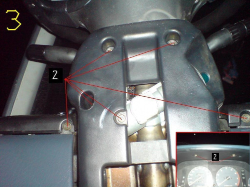

zdjęcie drugie mówi nam jak dostać się i odkręcić śrubę mocująca czarna osłonę (punkt 1 i 2 zdjęcia 2go)
zdjęcie trzecie pokazuje i mówi nam które śruby należny odkręcić by zdjąć czarna osłonę. Dlaczego obudowę przełączników świateł i wycieraczek? by było nam łatwiej i wygodniej wykręcać śruby zegarów jak i czarnej osłony nad zegarami. po zdemontowaniu gdy to zrobimy odpinamy kostki od przełączników świateł i wycieraczek i zdejmujemy mechanizm.
zdjęcie czwarte mówi nam o odłączeniu wszystkich kostek podpiętych pod czarna osłoną (według kolejności) po zdjęciu odsłonią się nam dobrze widoczne jak i dobre dojście do śrubek trzymające zegary odkręcamy odpinamy kostki i można z nimi robić co chceta.
