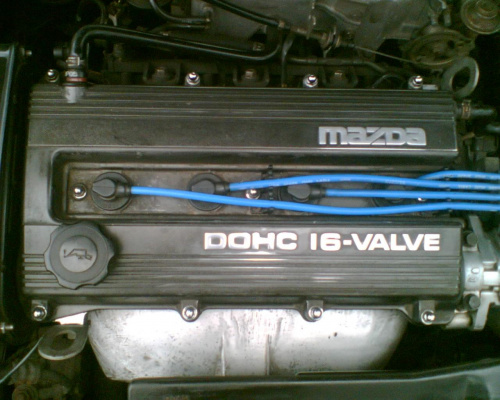

Ostatnio miałem zamiar wymienić osłonę kolektora wydechowego ponieważ moja nie jest w świetnym stanie i okazało się że różni się od innych montowanych w 323GT...
Osłona kolektora u mnie:
http://images30.fotosik.pl/157/670ff64d9d4348c4med.jpg

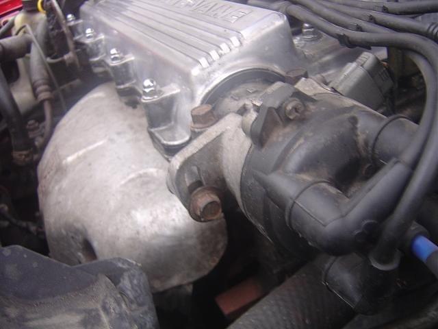

Osłona u Jacka176
http://www.sochaczew.org/mazda/IMG_7793_resize.JPG
Inny kolektor wydechowy czy tylko osłona?
Dodam jeszcze że jeszcze się nie spotkałem z czymś takim w GT...

Postprzez Globy » 1 lip 2009, 21:41
W moich dwóch Protege z tym silnikiem (1991 i 1993, wersje z katalizatorem) była wersja z dwiema śrubami.

Postprzez Lukano » 2 lip 2009, 06:53
Jak temat był jeszcze w ogólnym właśnie miałem pisać, że pewnie różnica jest w wersji z katem lub bez.

Postprzez seba323f » 2 lip 2009, 14:35
Tylko ja mam właśnie tą wersję z katem, która produkowana była równocześnie z wersją bez kata...

Postprzez Jacek176 » 2 lip 2009, 22:29
Ja mam kolektor od wersji bez kata a osłonę od wersji z katem (przynajmniej tak mi się wydaje bo ma otwór na sondę lambda i wybity symbol "BP05") i wszystkie śruby pasują idealnie.
seba323f – ta twoja osłona wygląda mi na jakąś samoróbe.

Postprzez seba323f » 2 lip 2009, 22:47
Nie wydaję mi się... Ponieważ ma identyczny (Jak reszta osłon montowanych w mazdach) rysunek z napisem "HOT" :D
EDIT:
No i poszperałem trochę i mam osłony kolektorów z wersji GRSI
Osłona kolegi Marcin1mazda
Osłona kolegi KOCIHOTEL
Osłona identyczna tyle że jak widać nie ma nawierconych otworów na śruby.
