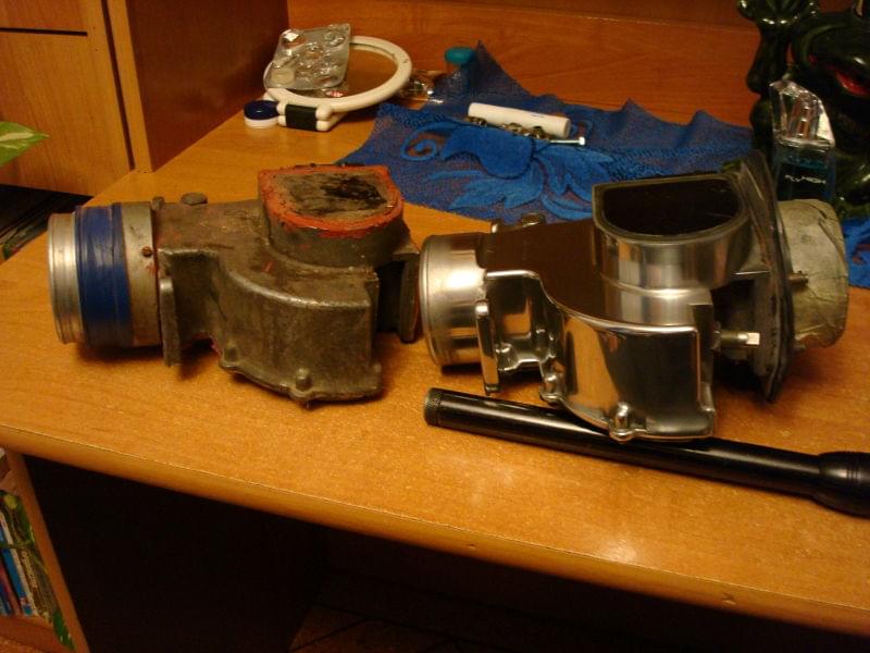

Witam ... ostatnio czytałem na forum i dowiadywałem się czy przepływomierz od 1.6 16V SOHC Pasuje do silnika 1.8 DOHC ... wszyscy twierdzą że tak ... ale ... dzisiaj zauważyłem że w mojej 1.6 16V nie ma śruby który widnieje na zdjęciu poniżej.... może mi ktoś powiedzieć do czego jest ta śruba ??? co się nią reguluje ?? i czy przepływka bez tej regulacji normalnie podejdzie do DOHC ??

Postprzez GIGANTxxx » 20 lut 2009, 04:21
Z tego co widzę to ta śruba chyba nie jest oryginalna i działa ona na zasadzie dystansu żeby nie otworzył się do końca przepływomierz a dokładnie blokuje klapkę w kształcie litery V przed pełnym otwarciem
(może to z powodu przepływomierza po wybuchowego jak otworzył się do końca to klinowało klapkę i nie cofał się lecz pewien nie jestem)
A co do tego czy pasuje to liczą się chyba tylko oznaczenia są one na naklejkach np: S, T, W... zależy od wersji
a jeśli nie masz naklejek zmierz po prostu miernikiem jakie mają oporności jeden i drugi jeśli zbliżone to powinno działać :)
Powodzonka

Postprzez Lukano » 20 lut 2009, 07:46
GIGANTxxx napisał(a):Z tego co widzę to ta śruba chyba nie jest oryginalna
Na zdjęciach u Damiana ją widać. jak dobrze pamiętam Palkerson też ma dwa przepływomierze i też ma tą śrubę na jednym. więc chyba jest ori.

Postprzez Jacek176 » 20 lut 2009, 10:15
W poprzedniej eFce GT, którą kupiłem był taki sam przepływomierz jak w silniku 1.6 i 1.8 SOHC, z dużą literą S na kartce z oznaczeniem. Dlatego do tej pory pisałem wszędzie, że w GT były takie same przepływki.
Ale w GT, które mój kumpel teraz kupił jest przepływka z literą U i też właśnie ma tą srubę. Nie mam pojęcia do czego ona jest i faktycznie wygląda jak samoróbka <lol>
Marcin z forum też mi zwrócił uwagę, że w GT przepływki miały oznaczenie U i były inne niż w pozostałych silnikach. Podobno ktoś robił próby i na przepływkach od GT auta lepiej chodzą.
Ja mam przepływkę od SOHC ale u mnie sygnał z niej i tak jest modyfikowany przez SMT6 także nie ma to znaczenia.

Postprzez Mazdaxxx » 22 lut 2009, 11:41
powiem tak ja mam 1.3 8v pewnego dnia rozpiepszyło mi przepływke (strzał gazu) i przez przypadek dorwałem przepływomierz z Toyoty Celicy 1,8 GTi wygldem jest identyczna jak przepływki mazdoskie w srtodku tez ma to samo wtyczka na 7 pinow podlaczylem mazda odpalila jest git ale wlasnie dziwila ma śrubka ktora widneije na tych tutaj zdjeciach dodam tyle ze mazda teraz ma takie dziwne odciecie zaplonu takie hmm szybsze w sensie ze czestotliwosc odciecia jest czestrza i przy prawie 7 tys oraz wkreca sie lepiej efektem tego jest spalanie 12-13 litrów pb95 ;p niestety ta przepływka nie ma oznaczenia na miejscu srebrnej naklejki z oznaczeniem jest taka sama tyle ze pisze na niej " denso toyota" i tyle :)

Postprzez Jacek176 » 22 lut 2009, 11:44
tekkenfan napisał(a):ja z tego co pamietam nie mam tej śruby czyli to musi być jakiś bajer ;)
No ba ta śruba jest tylko w przepływkach od GT
