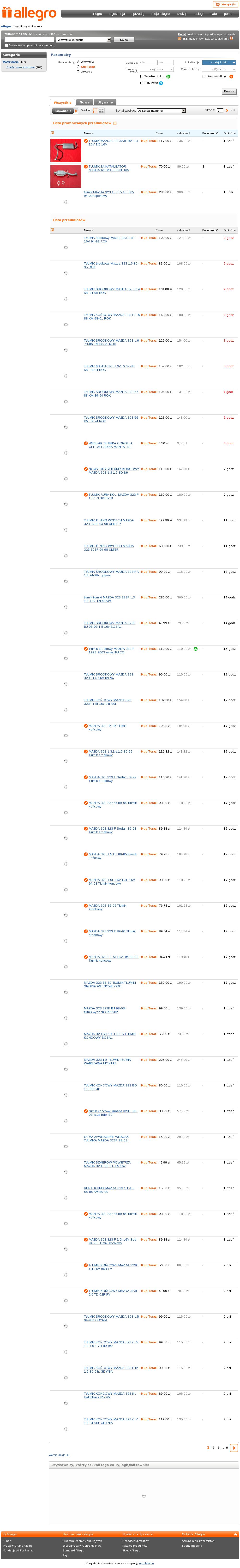

za końcowy do 323 w podróbkach myślę że do 150 zł da radę się wyrobić (jak sprawdzałem kiedyś do swojej 626 GE)
http://www.allegro.pl/search.php?string=t%C5%82umik+mazda+323
