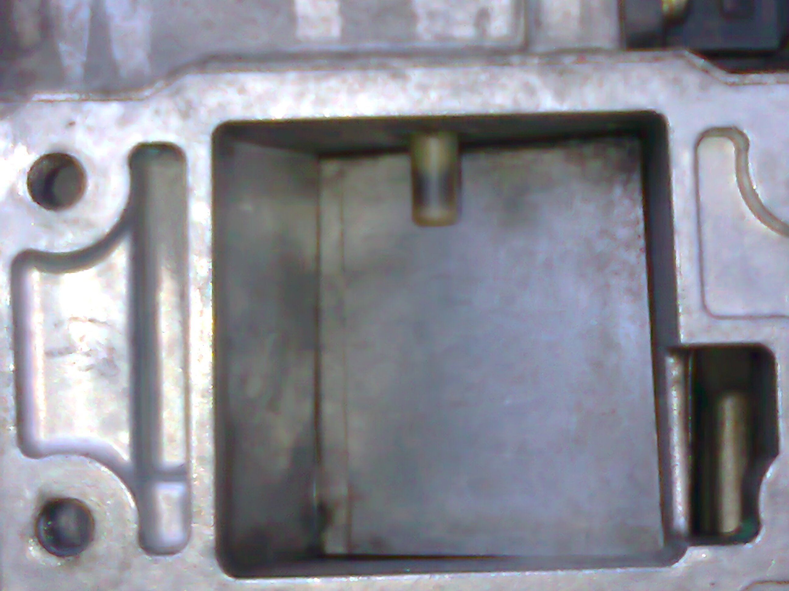

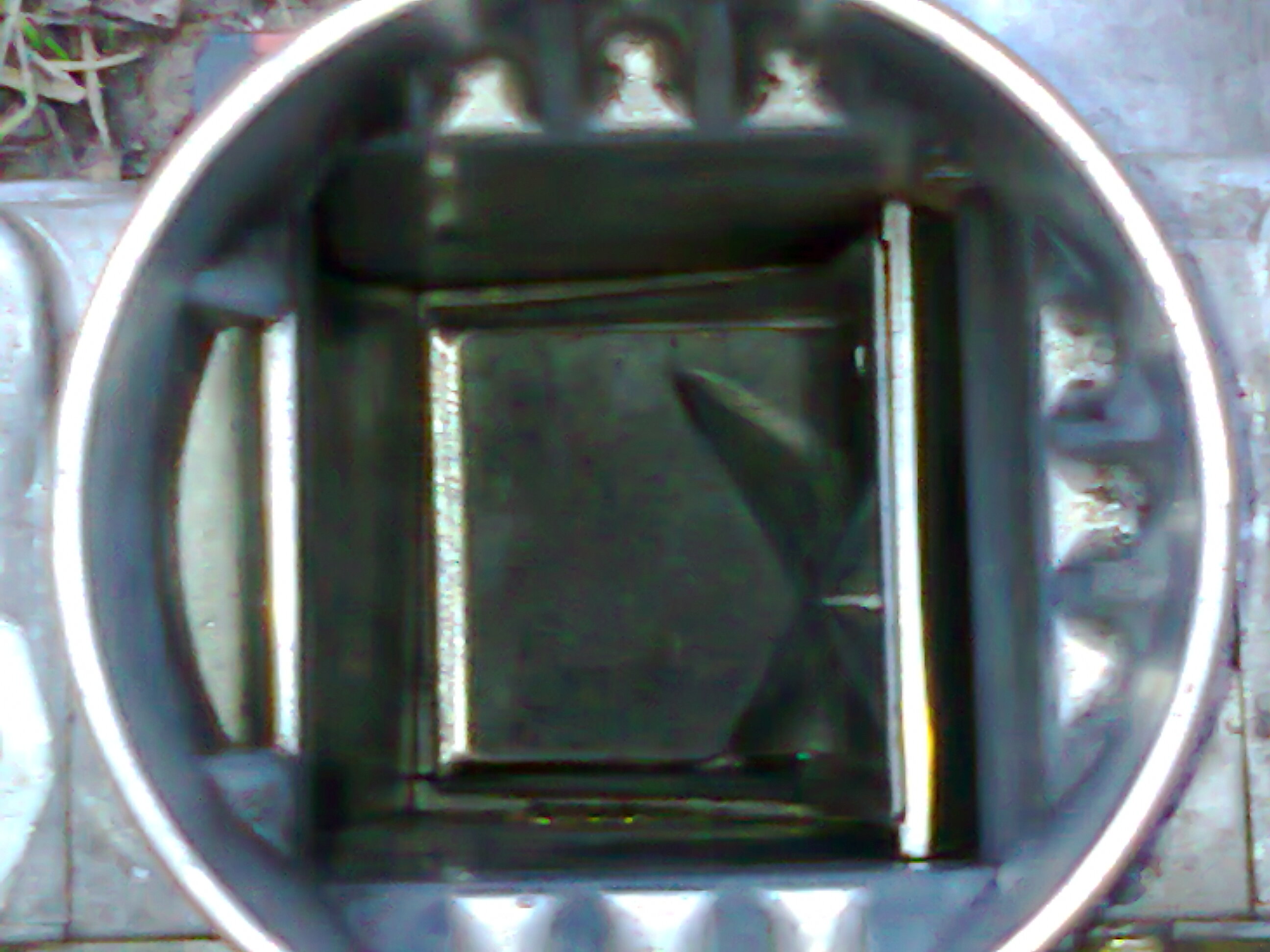

O który drucik/blaszkę chodzi? Wydaje mi się że ja wgl tego nie mam ;/ zobaczcie na zdj. Ten trzpień na drugim zdj jest plastikowy i u samej góry ma dziurkę na wylot ale w środki jest czymś zaślepiona.

Postprzez tyla » 28 gru 2013, 17:22
ten kawalek plastiku to czujnik temperatury powietrza zasysanego
a ta metalowa klapka, ktora jest w srodku to przepolywomierz powietrza

Postprzez Japńczyk » 28 gru 2013, 17:26
Wiem co to jest ta klapa nie wiem tylko czy ten plastik to jest o czym była mowa że drucik/blaszka czy mu czegoś nie brakuje.

Postprzez tyla » 29 gru 2013, 19:21
na zdjeciu wyglada ok
niczego nie brakuje
znajdz w serwisowce wartosci rezystancji przy odpowiednich temperaturach powietrza i bedziesz wiedzial czy dobrze dziala
