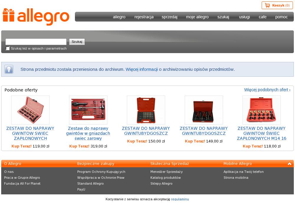

Postprzez Markiz » 17 lis 2010, 22:23
wnenker napisał(a):podzwoniłem po kilku znajomych i znalazłem gościa który podejmie się zrobienia takiej tulejki i nagwintowania itd bez wyciągania głowicy ale powiedział ze jak się nie będzie dało to targa głowice i koszty idą w górę teraz czekam na cynk od gościa kiedy mu dać swoja "madzie" w opiekę i będzie robił pewnie z 2-3 tyg mu to zajmie bo podobno ma dużo roboty no ale cóż trzeba to zrobić... jak będzie gotowe dam znać co i jak
Polecam zestaw http://allegro.pl/zestaw-do-naprawy-gni ... 78375.html
|Twój mechanik już go ma ;). Jeśli potrafisz wykręcić świece, to naprawa gniazda zajmie Ci do 10 minut. Ja kupowałem zestawy Jonnesway w podobnej cenie i sprawdzają się idealnie.
|Twój mechanik już go ma ;). Jeśli potrafisz wykręcić świece, to naprawa gniazda zajmie Ci do 10 minut. Ja kupowałem zestawy Jonnesway w podobnej cenie i sprawdzają się idealnie.[/quote]
wytłumacz mi na jakiej zasadzie to się robi;] bo narazie gościu czasu nie ma dopiero w następnym tygodniu "madzie" bierze wiec może sam bym to zrobił tylko nie wiem jaka się to robi :)

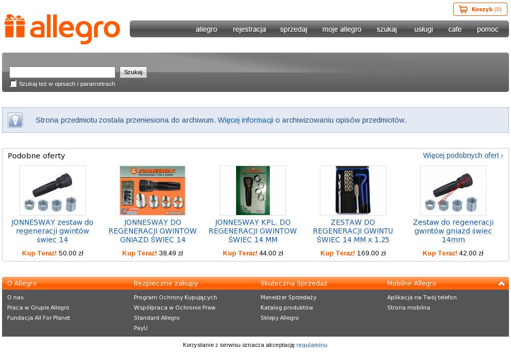

Postprzez Markiz » 18 lis 2010, 11:14
wnenker napisał(a):a tulejki są w zestawie czy trzeba do jakiegoś tokarza albo coś kombinować?
Wszystko jest ;)
Tu masz jak taki zestaw wygląda http://allegro.pl/jonnesway-zestaw-do-r ... 14098.html

Postprzez wnenker » 18 lis 2010, 20:41
to chyba by było najprostsze i najtańsze rozwiązanie :)
