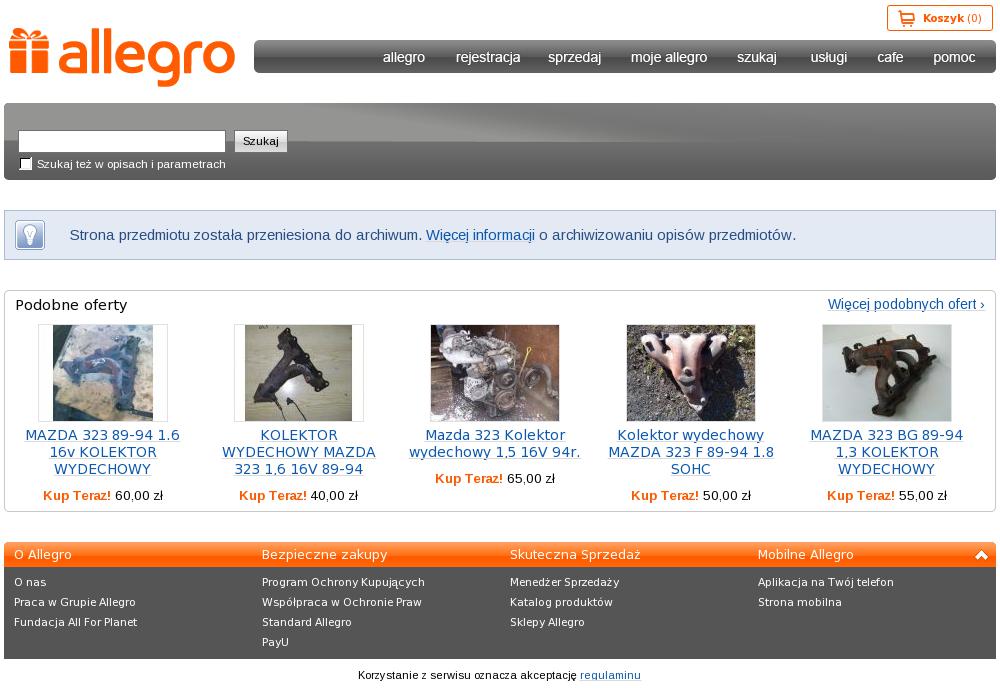

ja niemam zeliwnego kolektora, mam stalowy taki jak ten http://allegro.pl/kolektor-wydechowy-ma ... 39762.html co do wtryskow temat do rozwazenia, wrazie co mam pompke paliwowa od audi nominalnie ma 10bar ale teraz do 7 dociaga. ta sprezarka jest od audi 100/200 audi s2, porshe, ale wszystkie troszeczke sie roznily ta jes od audi 100 2.2 turbo. co do gazu uwazam ze na sterowniku od gazu dostroje mape gazu do benzyny, najwazniejsze zgrac wszystko na ecumaster, bo gaz sie stroi przeciez na podstawie mapy bezyny jak stterwnik utwozy, a pobiera dane z wtryskiwaczy bezynowych i czasy otwarcia itd. wyjdzie w praniu jak to bedzie siie zzachowywalo
