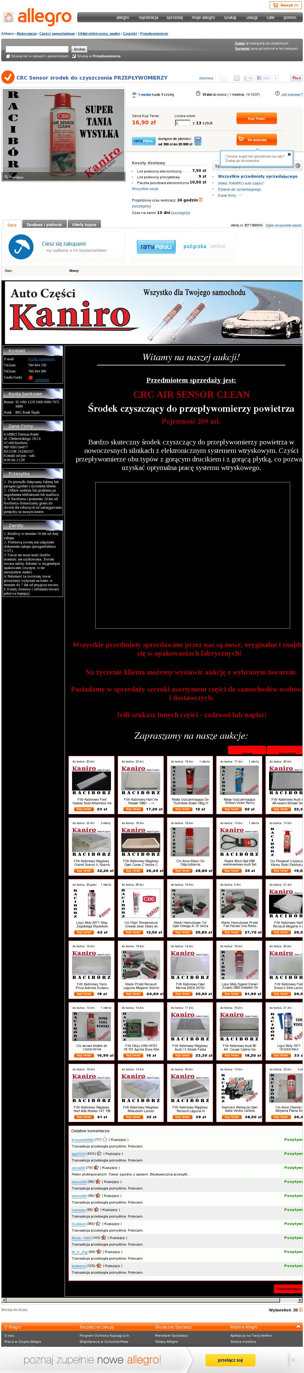

Nie zakładając nowego tematu, chciałem sie poradzić mam zamiar zakupić ten srodek :
http://allegro.pl/crc-sensor-srodek-do- ... 98934.html
Czy wystarczy popsikać , czy można delikatnie uzyc np. wacików do uszu..

Postprzez sebek-71 » 18 mar 2013, 23:54
Mam taki sam środek, tylko do czyszczenia gaźników i powiem krótko, że jest bardzo dobry.Czyściłem nim przepustnicę i usuwa wszystkie nagary i tłustości znakomicie.Śmiało mogę polecić :)

Postprzez marti24 » 19 mar 2013, 12:51
Ok ,wszystko fajnie, wystarczy tylko spryskać bez ingerencji jakiś dodatkowych przedmiotów do czyszczenia ?

Postprzez rider143 » 19 mar 2013, 13:02
marti24 napisał(a):Ok ,wszystko fajnie, wystarczy tylko spryskać bez ingerencji jakiś dodatkowych przedmiotów do czyszczenia ?
może też pomóc sprężone powietrze <spoko>

Postprzez sebek-71 » 19 mar 2013, 22:22
Nie wiem jak ten, ale mój do czyszczenia gaźników usuną wszystko bez dodatkowych czyścideł.
Przepustnica była w środku strasznie uwalona nagarem, taką tłustą, czarną sadzą.Popsikałem, to od razu schodziło do gołej blachy :D
Oczywiście możesz użyć dodatkowo jakiejś szmatki i do sucha powycierać, albo poczekać, jak ten środek odparuje.
