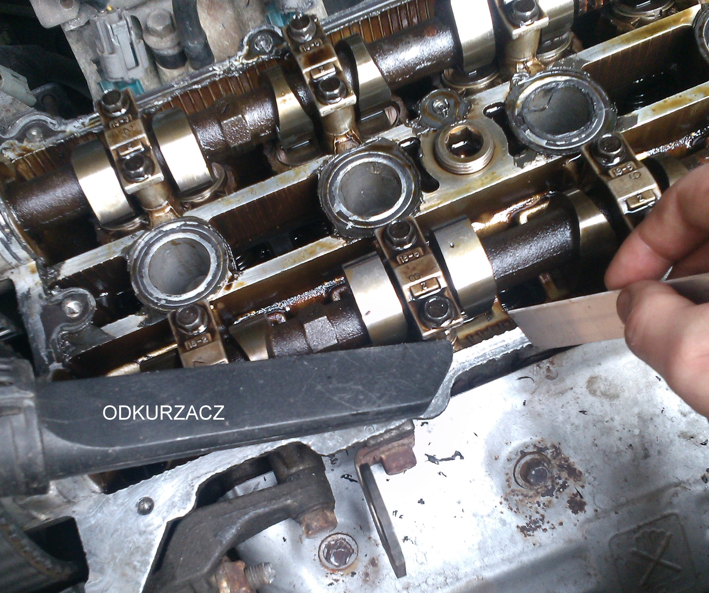

Postprzez rajtkezjusz » 10 paź 2014, 16:19
usuwając starą uszczelkę i silikon jesli ktoś dał,to warto użyć jako skrobaczka szeroki nóz do tapet i jako zabezpieczenie aby silikon nie wpadł do silnika-odkurzacz :). Ja tak zrobiłem i oczyszczanie powierzchni poszło szybko,bo nie musiałem zbyt uważać na odpadające kawałki silikonu-odkurzacz pomagał.

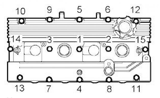

Postprzez Sir » 24 lis 2014, 16:37
W jakiej kolejności przykręcać śruby, po założeniu nowej uszczelki?
Od: 14 lis 2011, 23:52
Posty: 66
Skąd: 47-100
Auto: mazda 323/Protege 91'
Sedan 1.8 BP
Postprzez rajtkezjusz » 24 lis 2014, 17:31
mniej więcej tak,oczywiście nie dokręcamy 1 śruby z max siłą ,tylko lekko,nast też ta sama siła itd,powtarzamy dociąganie ,aż żadna śruba nie "dojdzie" mocniej-a siła ?cóż,klucza dynamo nie miałem,więc załozyłem nasadowy,położyłem dłoń nie na ramieniu (aby nie robić za dużego przełożenia siły),a na szczycie klucza i dokręcałem samym obrotem -skręceniem dłoni (tak jak łapiesz klucz grzechotkę aby szubko jakąś nakrętkę załapać)
