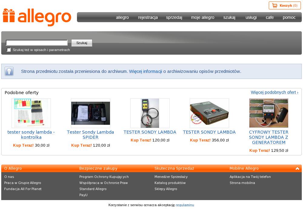

temat dotyczy Mazdy 323f BG 1.8 16V SOHC '92 + LPG
Jak i czym podłączyc sie do sondy lambda aby wyregulowac sobie instalacje LPG ?
Wiem, ze jakims miernikiem ale jakim ?
http://allegro.pl/tester-sondy-lambda-k ... 02032.html
czy to wystarczy ?
http://allegro.pl/tester-sondy-lambda-k ... 15581.html
czy moze to ?
Czy polecacie cos innego ?
