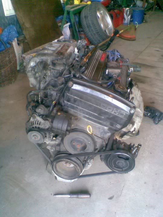

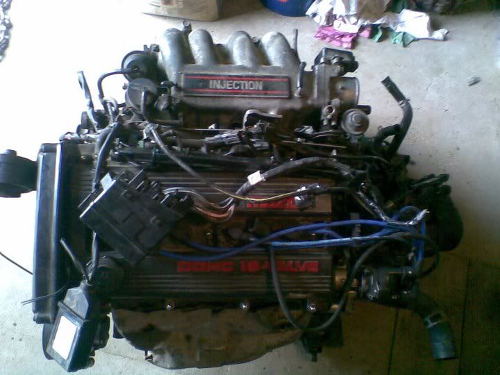

Piszę nowego posta aby odświeżyć temat. Zakupiłem silnik w wersji 137km 1.8 16V DOHC BP wraz ze skrzynią oraz przepływką "V". Byłem pewny, że mam komputer z wersji 128km (BP05) jednak jest komputer z wersji SOHC (BP01). Mam już na oku komputer z wersji 128km, katalizator oraz sondę zostawiam. Pytanie moje brzmi, co z "silniczkiem krokowym" z tej wersji 137km ? z tego co znalazłem na forum w tej wersji są elektrozawory odpowiadające za wolne obroty, co z tym zrobić? jak to podpiąć? Gość od którego kupiłem ten silnik mial go wlozony w wersji 1.6 i taki tez tam mial komputer.
