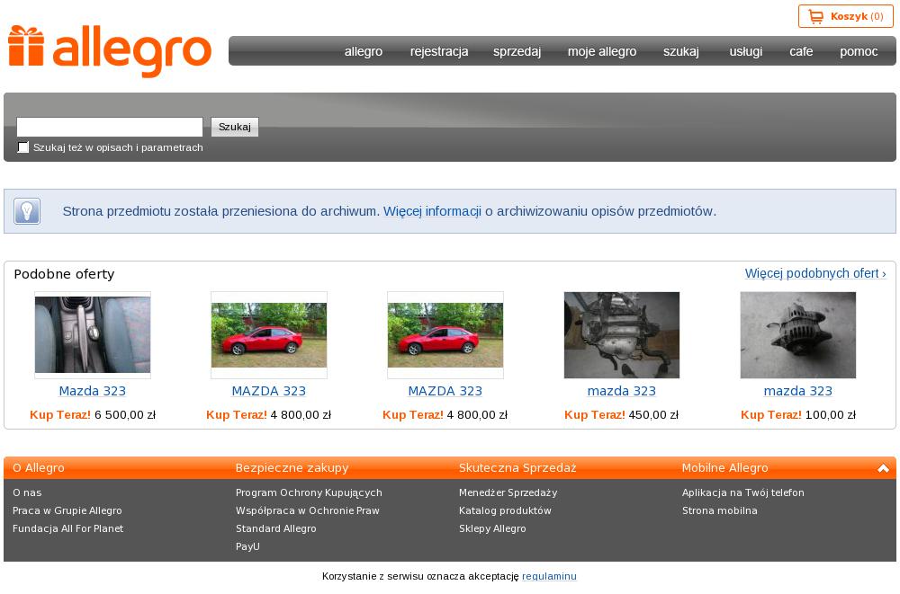

Znalacłem takie swiece bedzie ok?
http://allegro.pl/swieca-vl13-mazda-323 ... 74149.html
http://allegro.pl/swieca-vl13-mazda-323 ... 74149.htmlOstatnio edytowano 22 mar 2011, 10:48 przez krystian899, łącznie edytowano 1 raz
