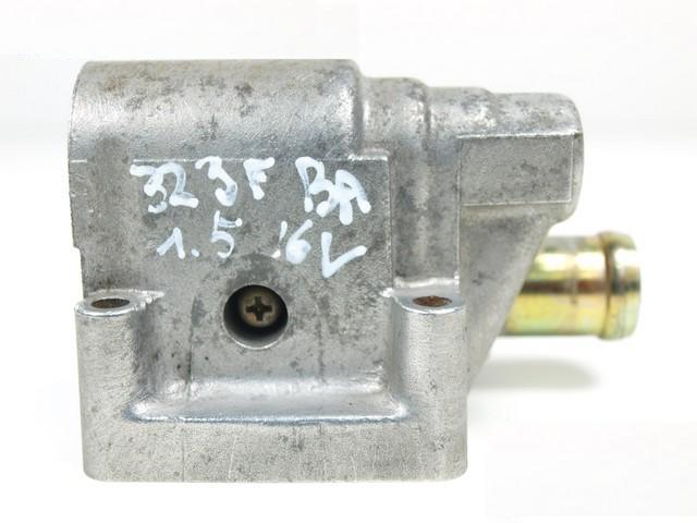

Postprzez krystian66 » 22 lis 2014, 21:41
Mam pytanie do czego jest śruba umieszczona na silniczku krokowym ? Mam problem z wysokimi obrotami na zimnym silniku
