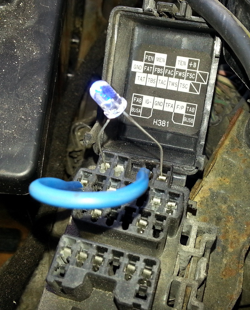

BP 128 Nie moge odczytać błędów
Postprzez mauropiu » 24 wrz 2016, 09:10
Mostkuje ten + gnd, dioda w fen + b5 w odpowiedniej polaryzacji i.. dioda świeci cały czas. Tak jakby tryb testowy się nie aktywował. Próbowałem innym przewodem mostek bez efektu. <cisza>

Postprzez sebek-71 » 24 wrz 2016, 14:44
Mostek-TEN-GND, a dioda FEN-B+ a nie jakieś B5

Postprzez mauropiu » 24 wrz 2016, 18:21
Oczywiście tak jak piszesz.
W ten sposób:

Postprzez sebek-71 » 26 wrz 2016, 17:37
Ja oprócz diody mam opornik albo coś takiego.Być może to jest przyczyną ciągłego świecenia?... :|

Postprzez null » 5 paź 2016, 15:45
dioda 3v bez opornika spalilaby sie w reku :)

Postprzez sebek-71 » 6 paź 2016, 13:10
No niby tak ,a wiadomo jaką kolega ma?

Postprzez mufas007 » 12 kwi 2019, 14:32
Odkopie temat bo mam identyczna sytuacje. Dioda swieci non stop. Tryb serwisowy chyba sie odpala bo na zwarciu pinow w zlaczu diag. silnik inaczej pracuje. Dioda z rezystorem. Ktos cos?
