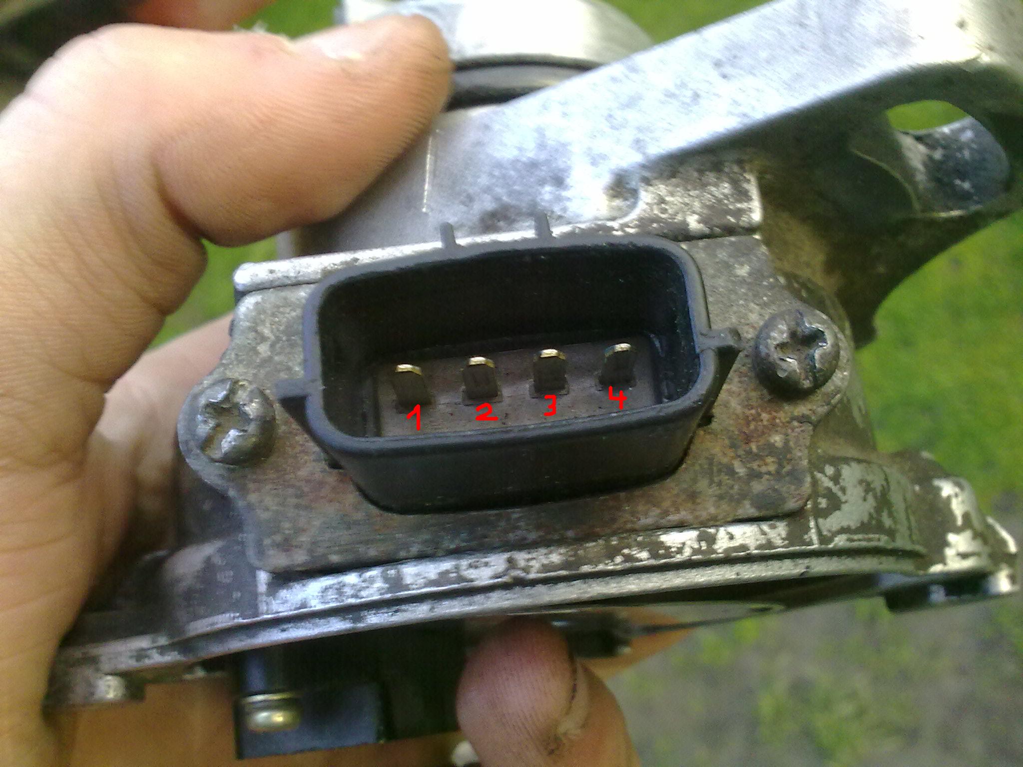

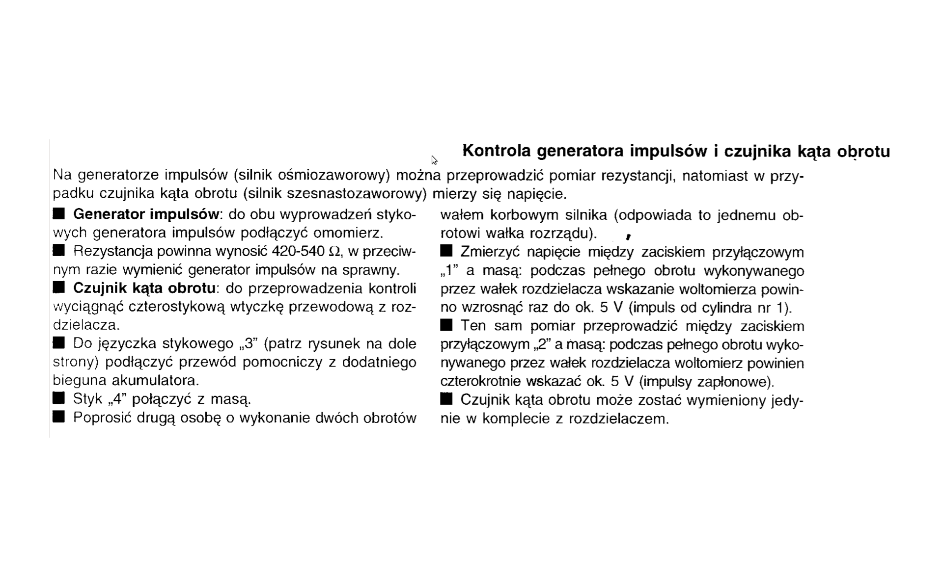

Witam. Mógłby mi ktoś opisać piny z modułu w aparacie zapłonowym? Wiem tyle że pin pod numerem 1 nie jest nigdzie podłączony, i jakby ktoś wiedział który pin jest pinem opisanym w instrukcji kontroli generatora impulsów. Proszę o pomoc bo sam to juz zgłupiałem z tym :| I jeszcze jedna sprawa, czy jest jakaś zasada jak zamontować ten aparat do głowicy i jak założyć palec rozdzielacza? Czy po prostu tak jak wejdzie i pasuje? <co?>

sprawdź na kostce w samochodzie który pin to + i – a ten co zostanie to sygnałowy. Tylko po co ci to??? co naprawiasz??

Muszę sprawdzić czy czujnik prędkiości obrotowej działa poprawnie.
