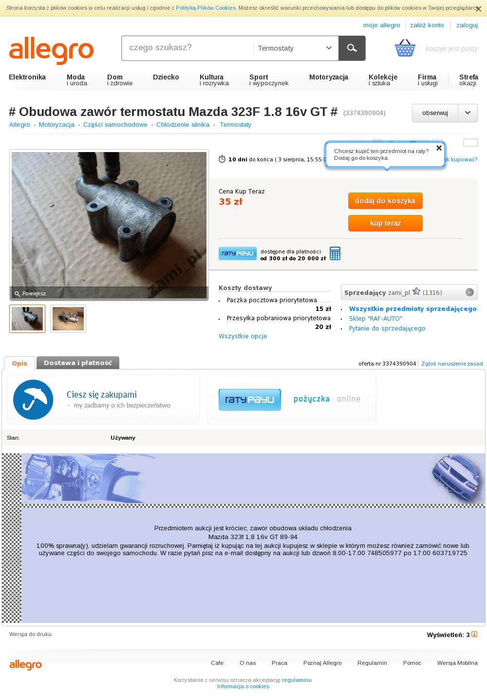

na 99% zawór wolnych obrotów (umiejscowiony z przodu, lub pod kolektorem ssącym, idą do niego 2 rurki). najtaniej i najszybciej będzie jak go odkręcisz i zaślepisz (kiedy byłem pierwszy a zarazem ostatni raz u mechanika to właśnie zaślepił mi go kawałkiem puszki po piwie i wziął za to 80zł).
o takie coś http://allegro.pl/obudowa-zawor-termost ... 90904.html
sprzedający sam nie wie co sprzedaje <glupek2>
