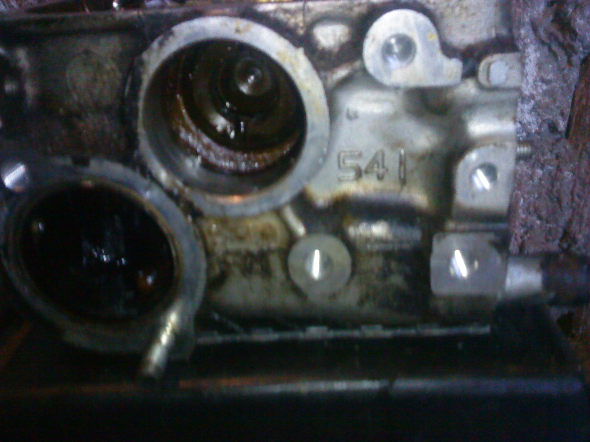

witam spotkala mnie przykra sprawa jestem zmuszony wymienic glowice w mojej madzi
spowodowane to zostalo ukreceniem swiecy podzczas wykrecania
podjelem probe usuniecia reszty swiecy z glowicy za pomoca popularnego Wykretaka co zaowocowalo dwoma peknieciami w glowicy siegajacymi do gniazd zaworowych ( sciagajac glowice od razu uniknal bym tego) pekniecia te powstaly na skutek nadmiernego wkrecenia sie wykretaka i rozepchniecia resztki swiecy do tego stopnia az jej fragment ten wystajacy o ktory bije iskra rozerwal glowice

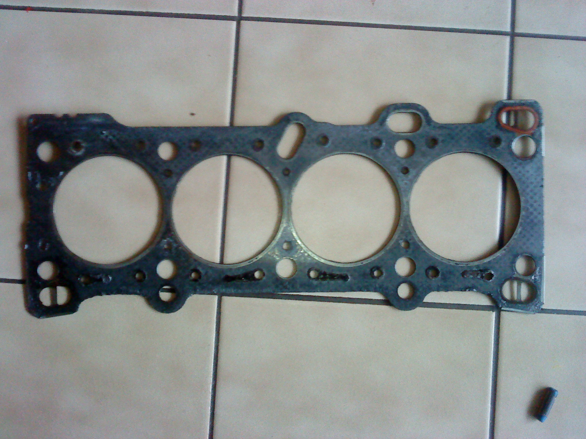

moze to bedzie przestroga dla innych ktorzy maja za duzo sily w reku i na chama probuja cos wykrecic ... Pytanie moje brzmi nastepujaco od jakiej mazdy pasuje glowica – oczywiscie oprocz takiej samej
czy np od gaznikowca albo od 121 323.... w tej chwili dysponuje fotka zdjetej uszczelki tak dla porownania

moze komus przyda sie to info glowice o roznych oznaczeniach/numerach odlewu niestety roznia sie miedzy soba kanalami wodnymi a napewno ich iloscia ... wiem to z wlasnego doswiadczenia i dzieki pomocy forumowiczow to samo jest przy doborze uszczelki pod glowice i szczeze odradzam zakup w sieci no chyba ze naprawde wiarygodny/doswiadzczony sprzedawca ja swoja usczelke odsylalem dwokrotnie mimo tego ze podalem numer vin ... malo tego wyslalem sprzedawcy foto uszczelki i bloku
sprzedawca tlumaczyl ze wg katalogu sa trzy rodzaje uszczelki i ta ktora mi pasuje nie jest od mojego silnika ...

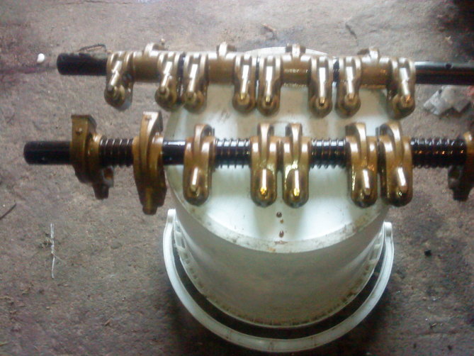

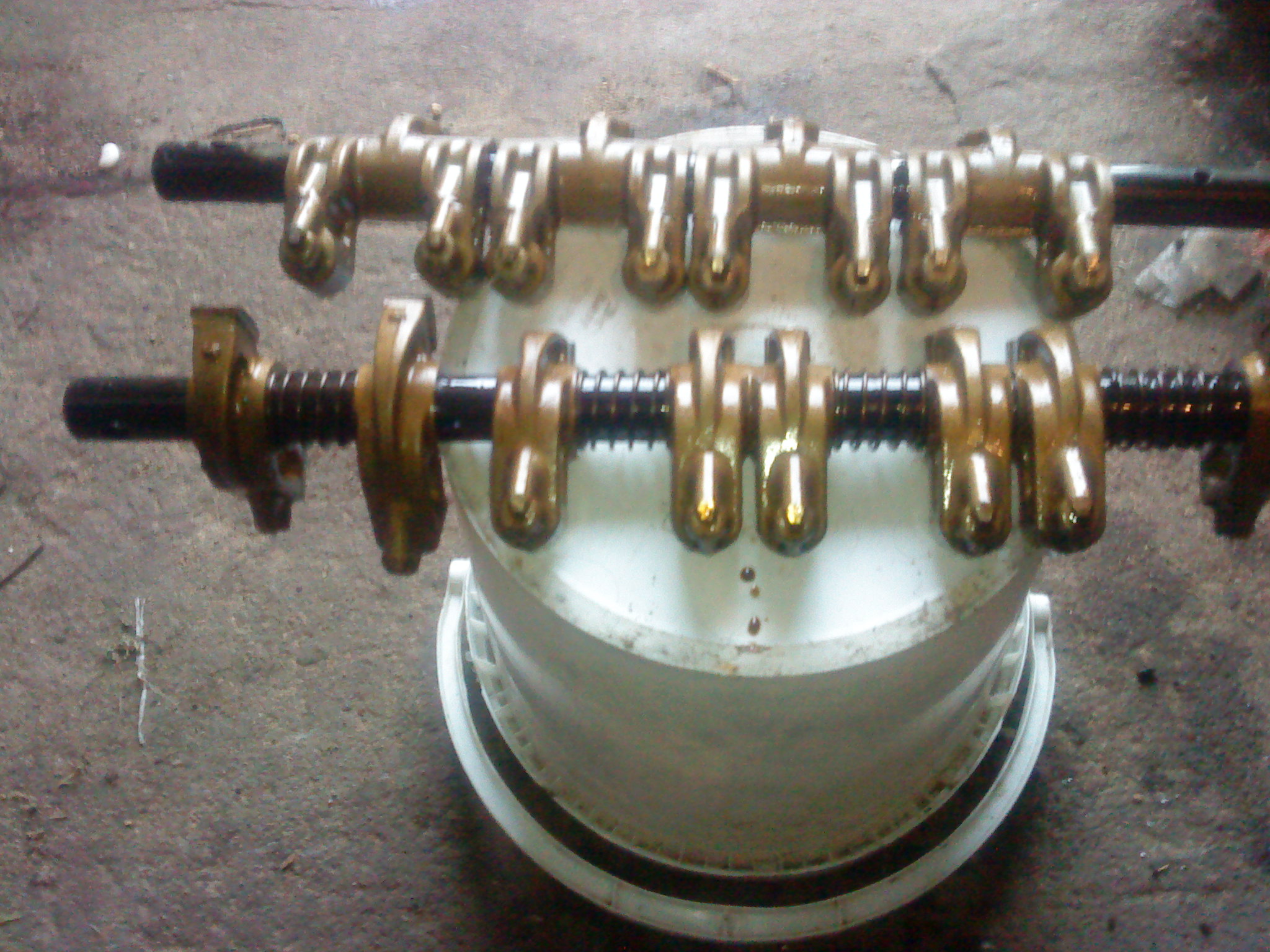

(gosc z 19-to letnim doswiadzczeniem w handlu czesciami do samych japonczykow) jeszcze jedna wskazowka przed montazem glowicy proponuje sprawdzic stan walka rozrzadu oraz zalozyc nowe uszczelniacze zaworowe
