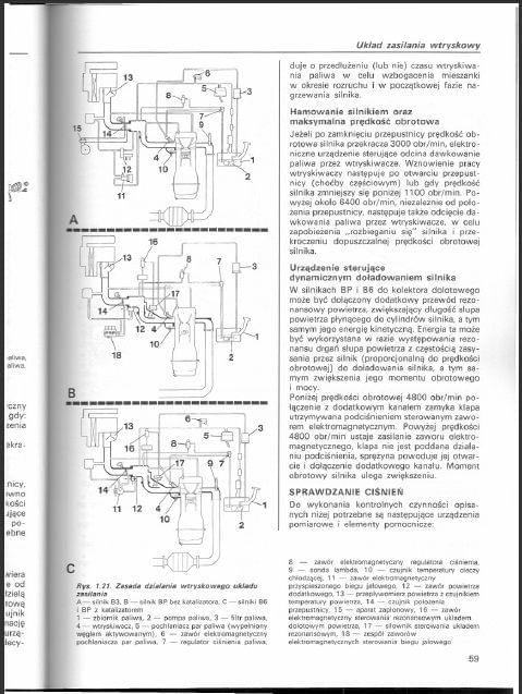

elektrozawor regulacji cisnienia
Czy to jest ta czarna kostka 3 pinowa przy przepustnicy?
i czy objawy czyli odpalenie silnika na pare sekund po czym "zdycha" zgadzaja sie?
Dopisano 4 sty 2013, 22:31:
P.S. Czy elektrozawor regulacji cisnienia to to samo co czujnik cisnienia paliwa? czyli ten grzybek na listwie wtryskowej?
Dopisano 5 sty 2013, 16:09:
Czy ktos moze mi podpowiedziec gdzie znajde elektrozawor regulacji cisnienia?

Postprzez lestek_13 » 6 sty 2013, 15:41
najprawdopodobniej na poniższym obrazku jest to numerek 8...
