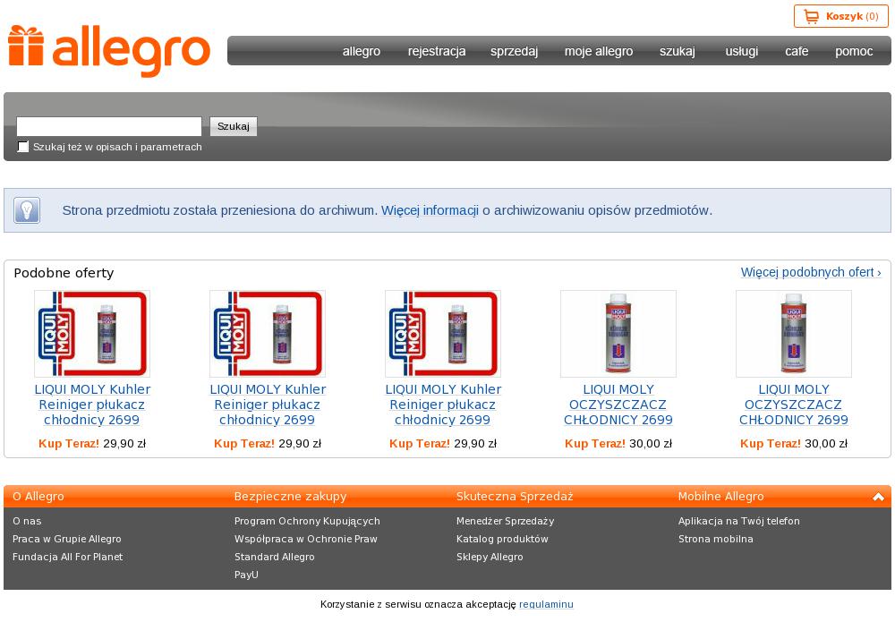

http://allegro.pl/liqui-moly-kuhler-rei ... 58378.html
myślę ,że to będzie równie dobre ;) ale lepiej poszukaj w sklepach bo na allegro wychodzi drogo no i trzeba czekać :)
