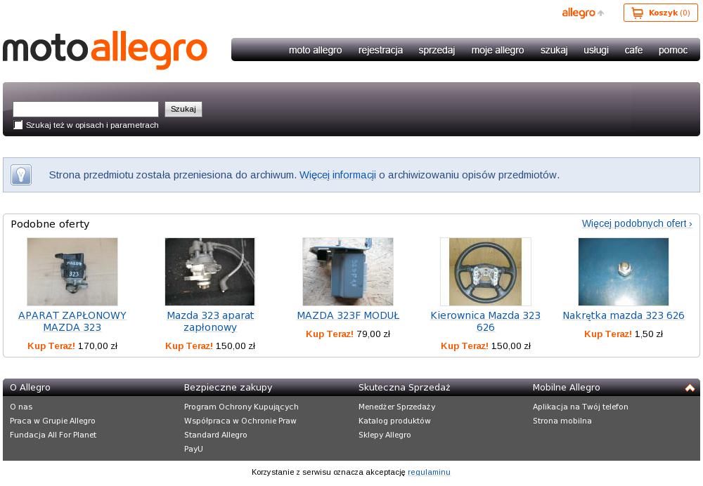

Postprzez kwas1988 » 21 mar 2012, 17:20
Niestety brak doświadczenia wyeleminował punkt pierwszy <glupek2> .
Znalazłem moduł aparatu, tylko nie jestem pewien czy to jest do tego modelu (http://moto.allegro.pl/modul-j821-mazda ... 44491.html). Jak widać kosztuje 100 zł. A za tyle widziałem już całe aparaty bez zbędnego rozkręcania. Jeśli miałbym kupować to oryginał z odzysku bo na nowy mnie nie stać.
Niestety nie ma za wiele tych aparatów więcej jest od 1,6-1,3 i z tąd moje pytania.
