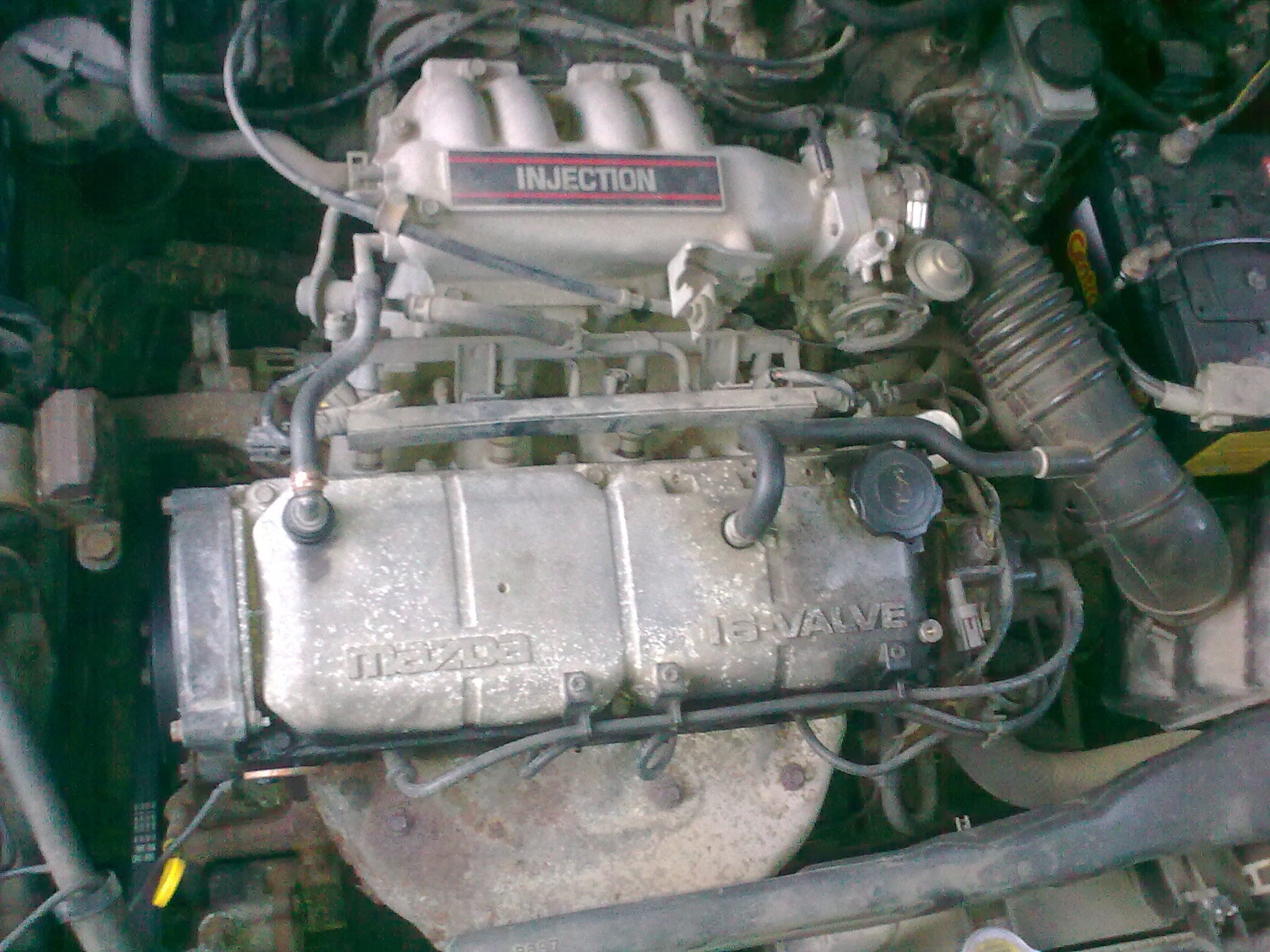

Postprzez dodge » 5 lut 2012, 19:48
Witam pozwolę sobie odgrzebac temat jaki to jest silnik 1.5 czy 1.8 http://photos04.otomoto.pl/photos/origi ... 9883_4.jpg
Od: 11 sty 2012, 17:18
Posty: 4
Postprzez Dibeisi » 5 lut 2012, 22:04
na moje oko 1.5
Od: 6 wrz 2011, 21:59
Posty: 92
Skąd: wawa józefów
Postprzez Jacek176 » 5 lut 2012, 22:58
Zdecydowanie 1.8 z wersji BA
Widać po kolektorze ssącym oraz pokrywie głowicy.
