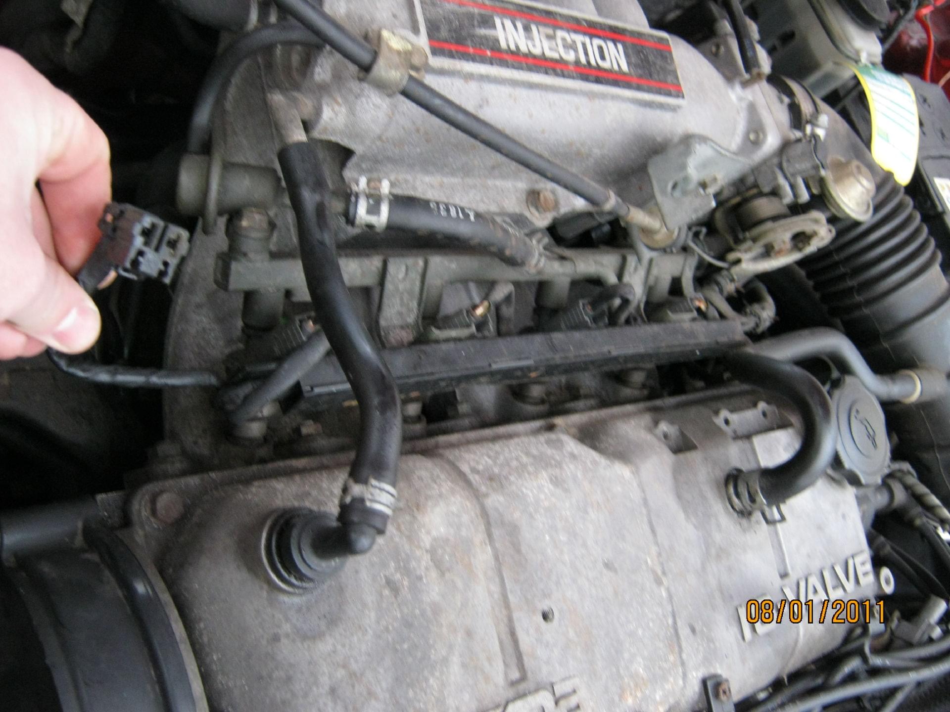

Ostatnio zauważyłem że jest nie podłączony żaden kabel do jednej wsuwki i co najciekawsze u kolegi w jego Madzi też jest nie podłączony więc nie wiem czy to jest normalne czy to naszym samochodom czegoś brakuje.
poniżej fotki
i jeszcze jedna sprawa. nie wiem gdzie znajduje się czujnik temperatury powietrza a muszę wymienić bo dioda wykazała mi kod numer 10
czy na tym zdjęciu widać gdzie to jest??

Z Tą kostką to normalne też tak mam, ale o czujniku temperatur powietrza to nie słyszałem <co?> , może czujnik temperatury wody?? no chyba ,że masz klime może tam coś takiego jest :> .

to jest normalne.wiem bo tez kiedys tu pytalem o to.i odpowiedziano mi ze jest to instalacja przygotowana do silnika 1.8

jest to całkiem możliwe w 1.8 pod tą kostkę podpina się solenoid od VICS czy jak to się piszę
(zmienna poj. dolotu coś jak VRIS w V6)
z tego co kojarzę to w BG czujnik temp zasysanego pow jest wbudowany w przepływomierz
