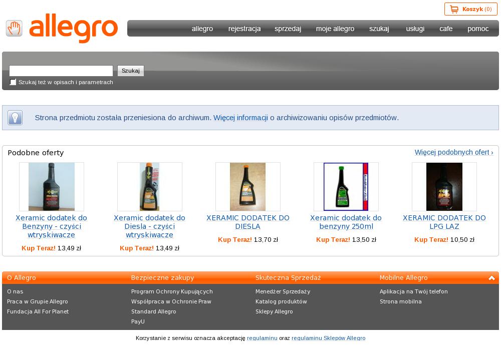

Postprzez Grzyby » 1 lis 2010, 03:21
Podobną sytuację miał kiedyś ojciec z nowym Hyundaiem Accentem (wcześniej jeździł 626 dieslem).
Wyjechał ze stacji i auto zgasło i już nie odpaliło.
Ściągnięto całe paliwo, wymieniono filtr paliwa i zalano Pb.
Przez dobre pół roku auto miało pewne problemy które powoli zanikały. Serwis (auto było nowe) zalecał żeby raz na 3-4 tankowania zalewać na pół zbiornika specyfik do czyszczenia wtrysków. Po każdej takiej operacji była zauważalna poprawa.
Tak więc moja rada – jeździć. Zalać specyfik do czyszczenia wtrysków (np. taki http://sklepy.allegro.pl/xeramic-dodate ... 79723.html ) na max. pół zbiornika benzyny i jeździć. Po 3 kolejnych tankowaniach zalać znowu (też na pół zbiornika).
Powinno pomóc.
