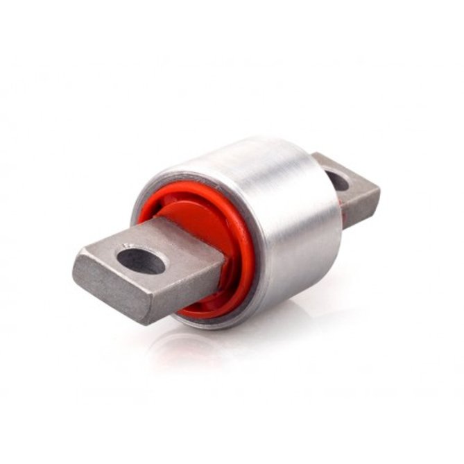

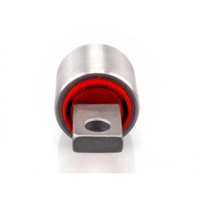

Postprzez DR2K » 5 lis 2018, 17:58
Cześć, odświeżam temat bo są już konkrety :D
Tuleja dolnego wahacza główna w cenie 150zł szt cena detaliczna, dla forum udało się wynegocjować zniżkę na 120zł szt :)
Dolna tuleja
Dolna tuleja

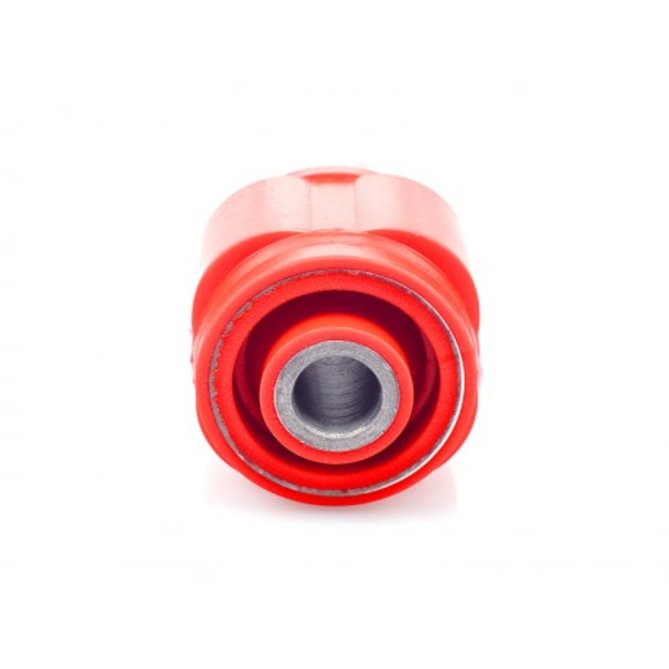

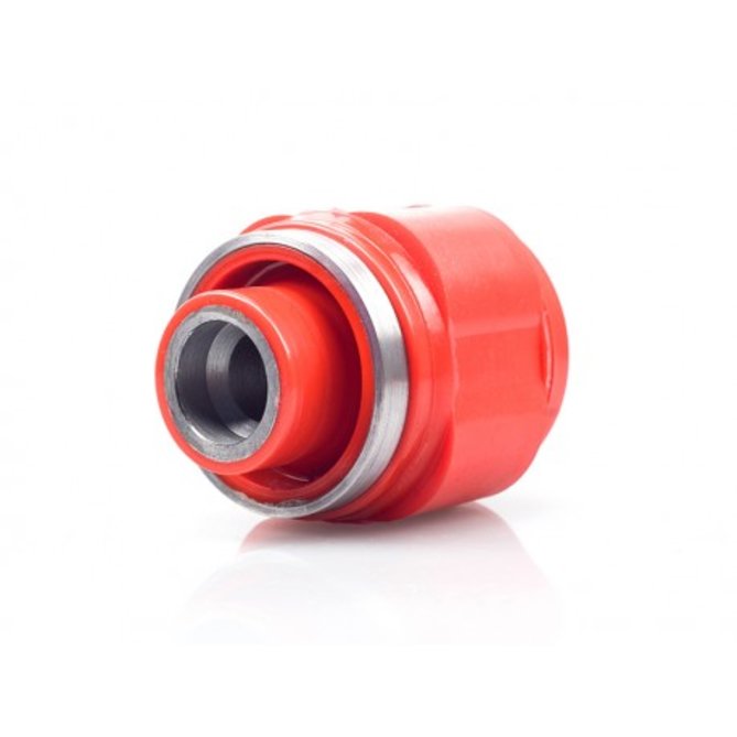

Tuleja górnego wahacza (cukierek) w cenie 135zł szt cena detaliczna, dla forum 100zł szt :)
Cukierek

Powstaną jeszcze tuleje środkowego wahacza ale na to trzeba jeszcze poczekać <faja>
Dodam że obecnie na nich jeżdżę i sprawują się rewelacyjnie.
