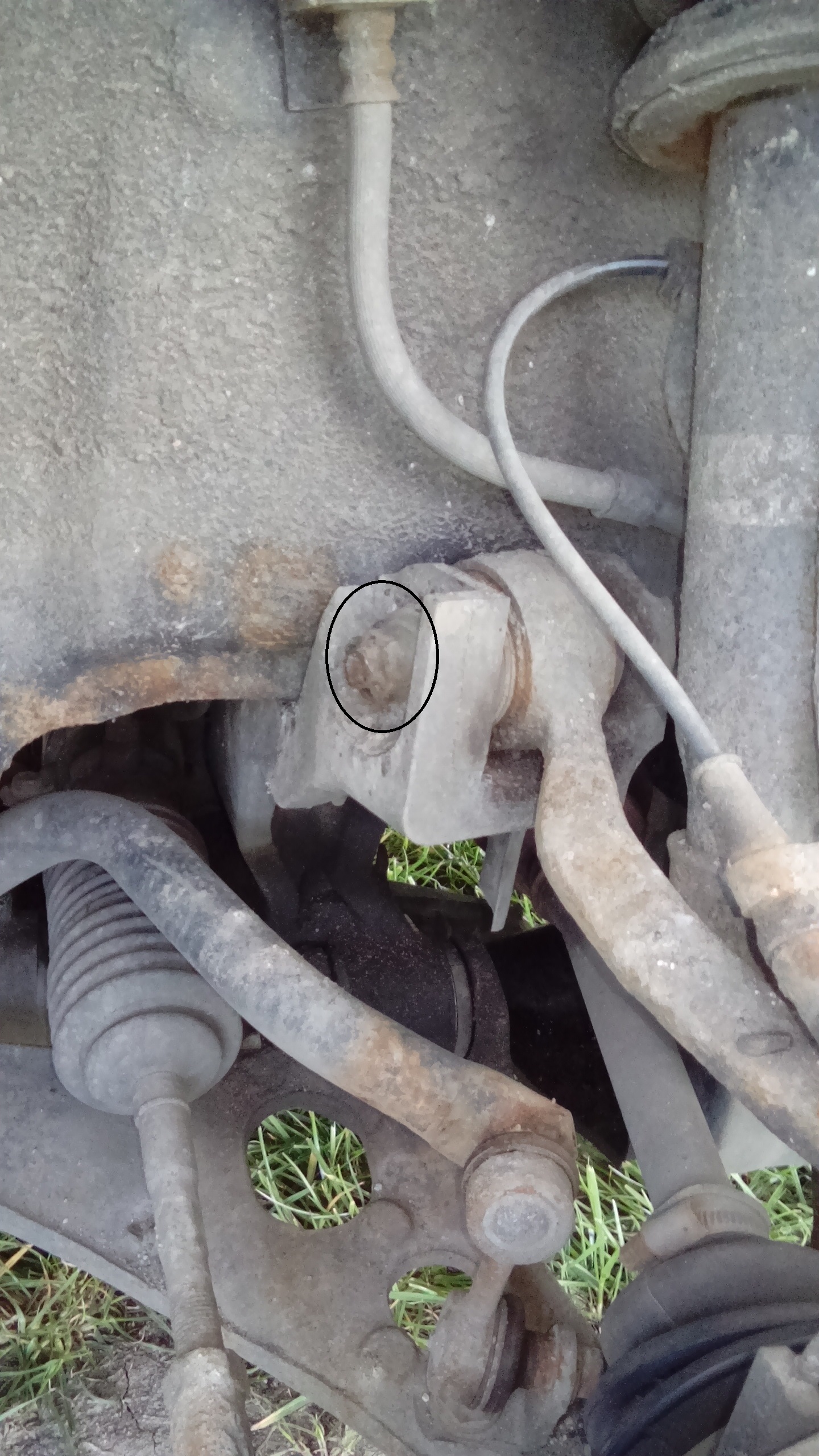

A wiec standardowo zwalamy koło, i dalej;
1. ściągamy zabezpieczenie z zaznaczonej poniżej śruby (U mnie go brakowało więc użyłem na końcu wsuwki do włosów)
2. Odkręcamy śrubę.

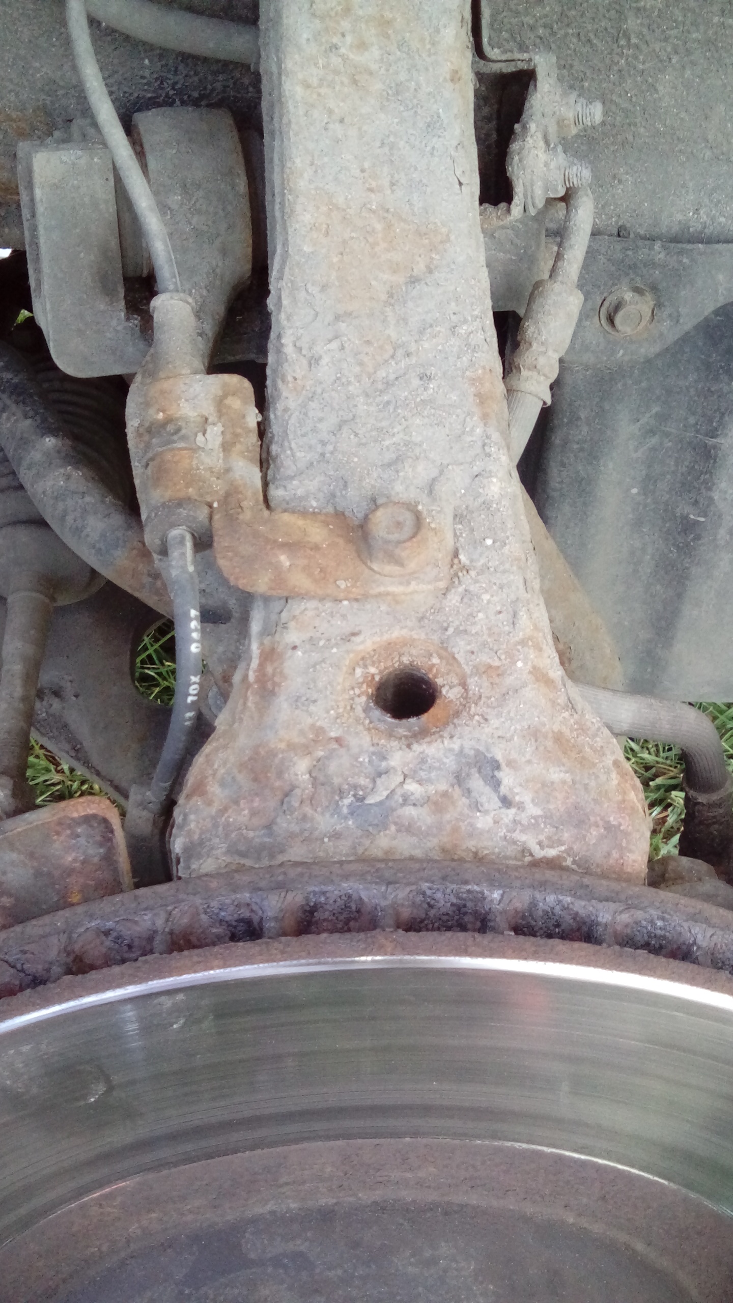

3. Wbijamy młotkiem gwint.

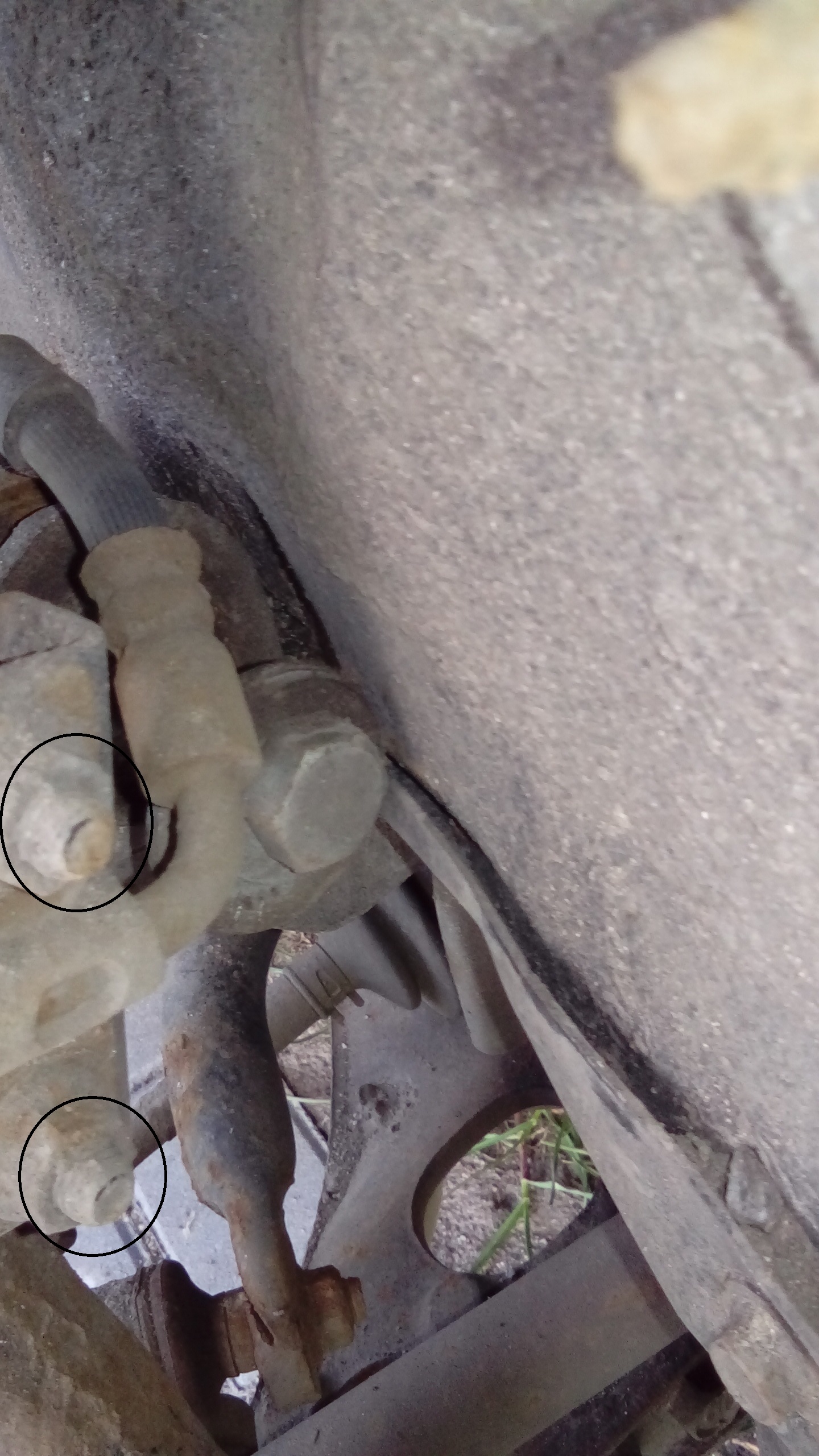

4. W przypadku prawego wahacza należy dodatkowo odkręcić mocowanie przewodu hamulcowego, bo będzie blokował śrubę od cukierka.

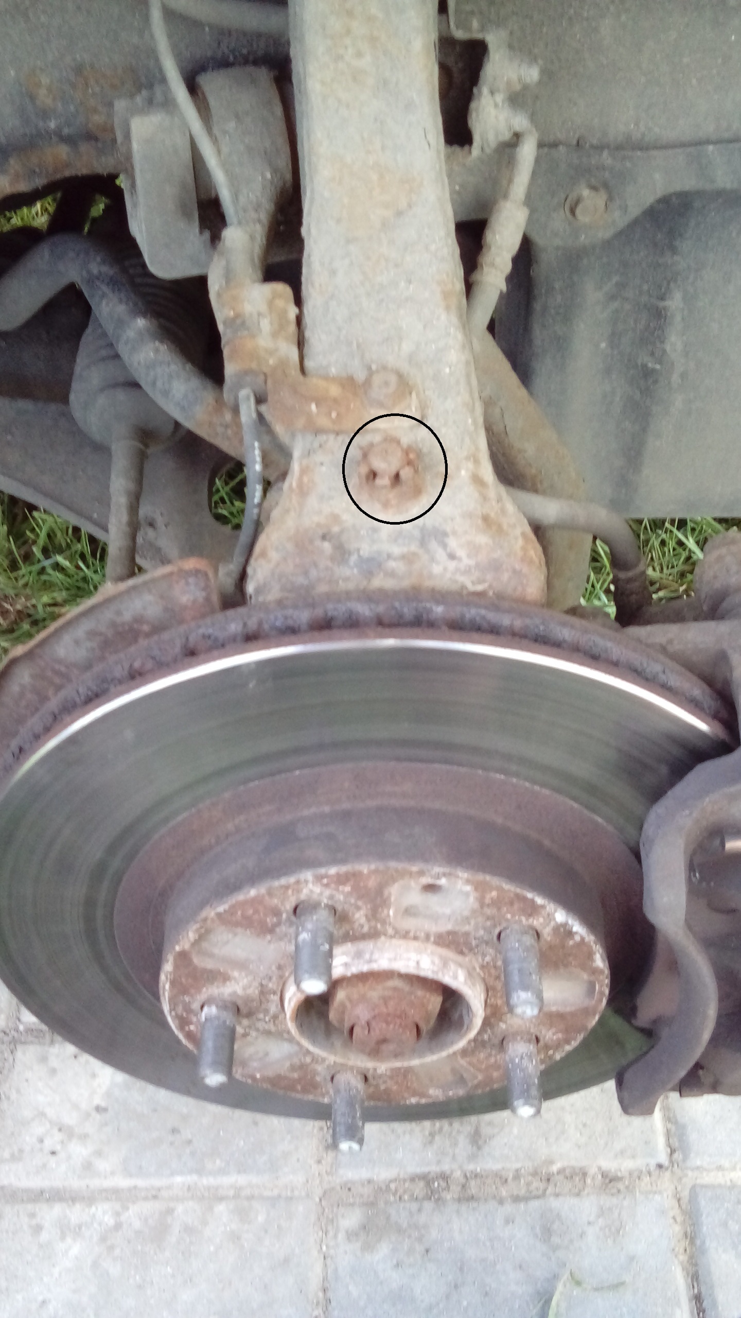

5. Wykręcamy nakrętkę jak poniżej

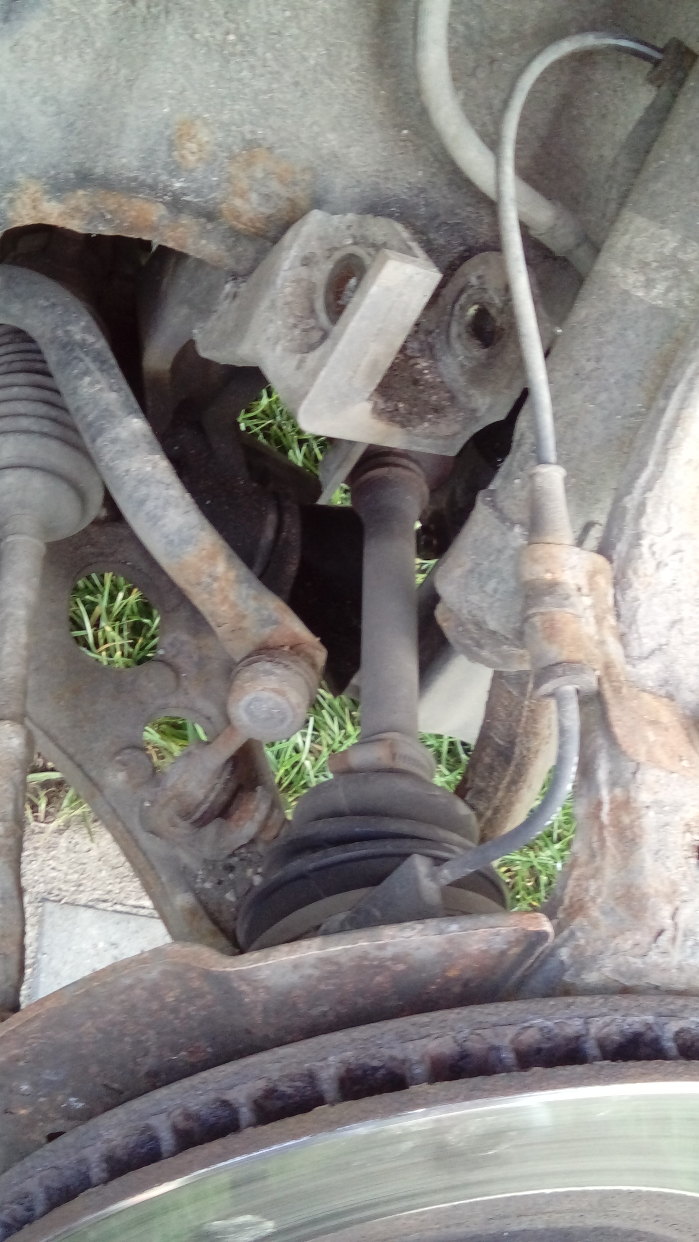

6.Wybijamy śrubę by wyciągnąć wahacz całkowicie.

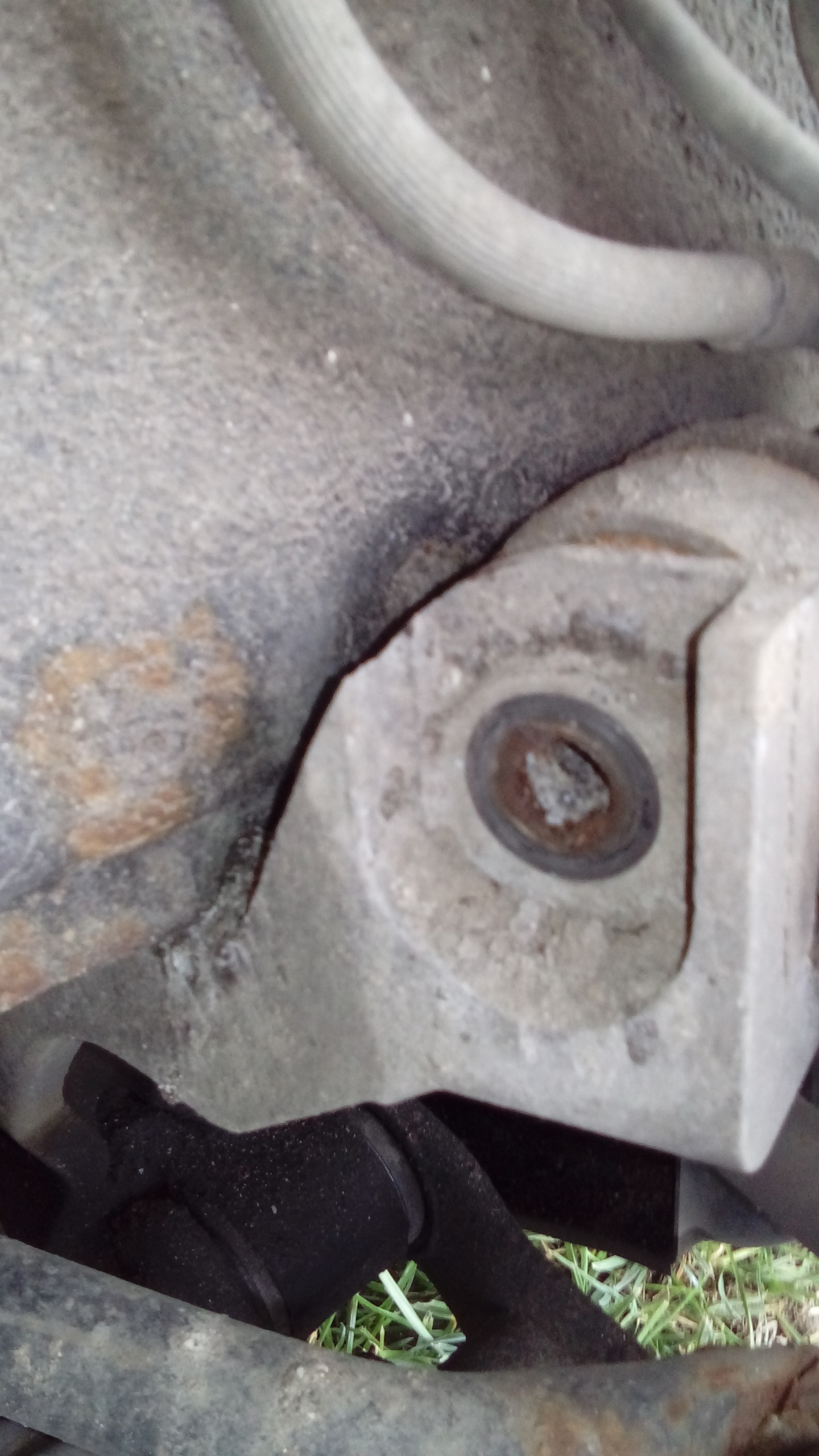

7. Poniżej już wyciągnięty wahacz.
